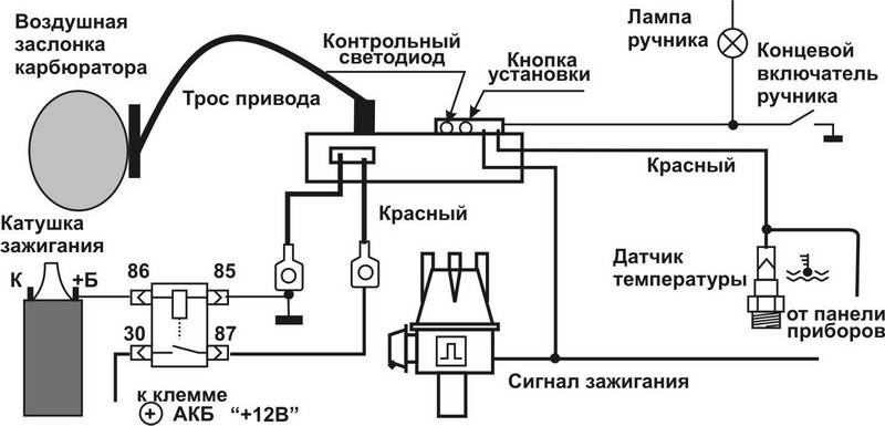

C настройкой данного изделия будут определенные проблемы, лучше взять проверенный обычный и смонтировать внешний автоподсос:

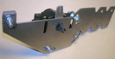

Сам моторедуктор управления заслонкой выглядит вот так:
На машине это так:
