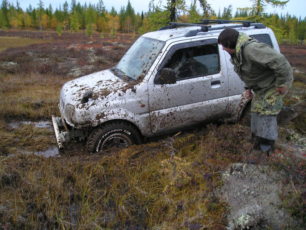

Приветствую, с моей машинкой приключилось зло Рыдаю! , из-за моей дурной головы ОЙ Блиииин . Поехал в лес да на болото и так засадил бедную машинку что только трактором ее и вытащили при этом порвали проушины за которые цепляли трос и для того чтоб вытащить из этого говна зацепили за диск правого колеса. После долгих мучений пришлось поднимать вверх и потом тащить. И вот что произошло, погнул чулок переднего моста т.е. порвать не порвал только погнул и поворотные цапфы это повреждения то что видно наружи внутрь пока не заглядывал. Прошу совета возможно ли отремонтировать это или придется покупать новый мост ?:(

Вообще-то мжешь попробовать, но в 95% - это без успешно. Очслабления, изм. структуры металла, безопастность ---- последствия.....
Покупать новый (цена фантастика) или б/у. Повезет в Москве или Владивостоке или еще в Польше и Прибалтике.

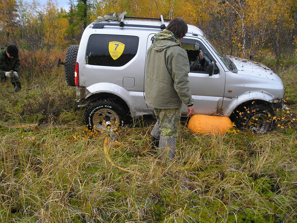

Я вот вообще пользуюсь айр-джеком, грубо говоря надувным мешком, очень удобно в болоте.

Советом не помогу, хочу отметить, что тема сама по себе очень важна в плане примера как можно попасть на бабки если стараться вытаскивать буксиром не освободив (подняв машину)присосавшееся днище. S_Zaval, знаешь где я погнул заднюю проушену? Смеяться будешь - продолжение Омской за Хантымансийской. Там на пустыре площадка песком намыта (счас уже свайное поле) Вот в песочке с водичкой на ровном месте и присосался....Тянули Уазиком, ухо выгнули а машинка ни на сантимерт. Выехал сам поддамкрачивая поочередно колесики в диски малюсенким гидравлическим домкратиком и подкладывая доски.
