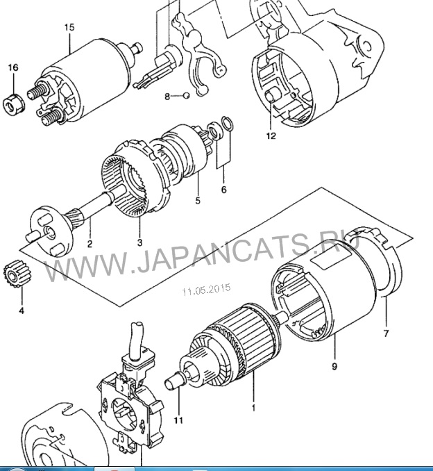

    Проблемы со стартером. Крутит, но не схватывает. По звуку вроде бы бендикс. Подскажите если менять полностью стартер, какой взять?

  16. nikon
    4 июл 2010
    739
    Самара
    А если покупать отдельно бендикс или другой износившийся узел?

    Да я не против, надо только понять что. Суть вопроса была в том, что покупать стартер или ремонтировать.

    Я бы взял этот -
    Nipparts
    J5218005
    или этот помощней, но дороже
    Jakoparts
    J518012
    Gfun нравится это.

    Мне autodoc предложил
    BLUELINE 015712 Оптимальное
    SUZUKI 31100-83031 Оригинал
    NIPPARTS J5218014 Минимальная цена
    А в чем отличие J5218005 от J5218014?
    В районе 5 тысяч меня бы устроило. Думаю за работу+ запчасти взяли бы меньше. Но время мне тоже важно.
    #18 Gfun, 10 май 2015
  20. nikon
    4 июл 2010
    739
    Самара
    Первый 0,9 кВт, второй 1,4 кВт.
    Кстати, предложенный Вам BLUELINE 015712, тоже 1,4 кВт, мне autodoc предложил его за 4600 р. и 4 дня доставки, хороший вариант, но про качество не знаю.
    BLUELINE 015001 - 3200р. тоже как временный (а может и постоянный) вариант не плох.
    А у Вас МКПП или АКПП?
