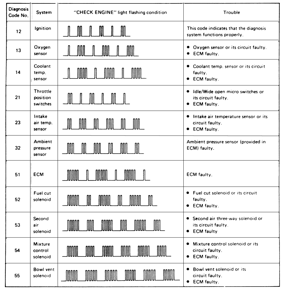

    Нада проверит номер ошибли в компютере.В блоке ел.предохранители ест свободное место.При изключеном зажигание нада поставит 15А предохранител в етом месте, включит зажигание без стартование мотора . Символ чек енджин нада мигат с различном интервале .Приложу таблеце ошибки.После отстранение неполадки в двигателя нада отключит миносовий проводник от акумулатора на несколко минут ,что бий комп стирал ошибку (когда колм получает сигнал для ошибка ,он включает аварийную ппрограму , что бий машина доехала до сервиза).Потом межет ехат без проблема.

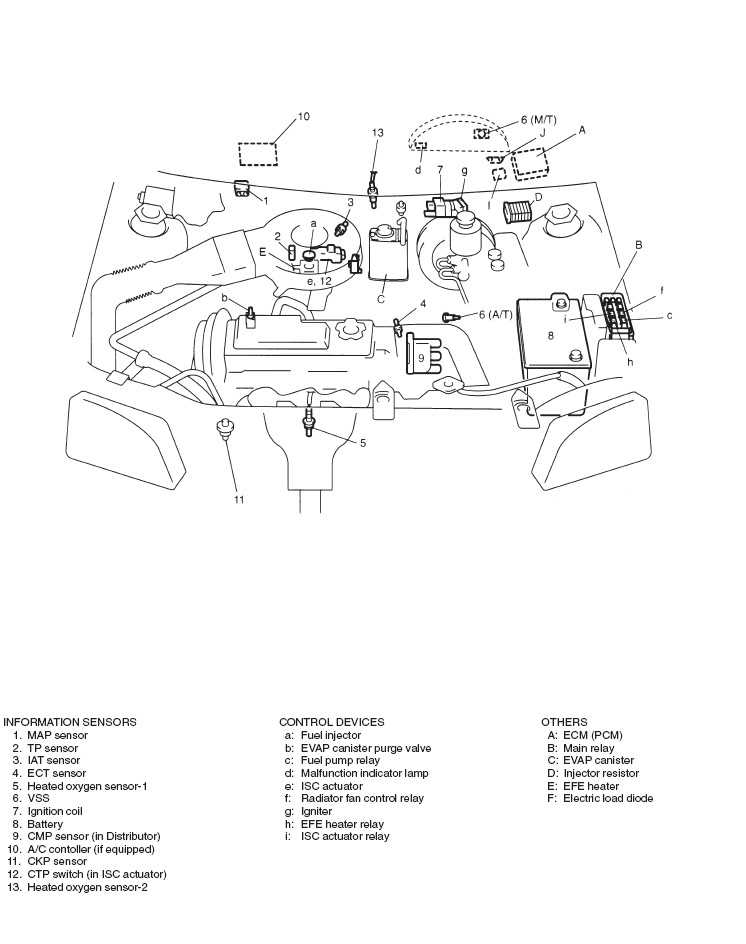

    tt , етот датчик следит за абсолютное атмосферное давление,
    смотри здес ном.1 на рисунке:

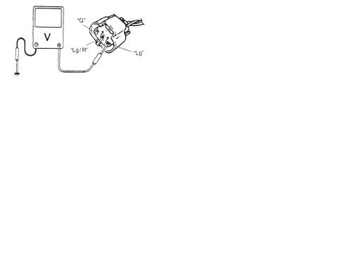

    tt , провери раземка датчика е мултиметер , напрежение должно бит 4-6 волата если нет или боле нада менят сензора. Lg - входящий , Lg/R - изходящий сигнал а G - земля(маса)

    я так понял,это датчик абсолютного давленния,о которм упоминалось выше?Вечером замерю.
