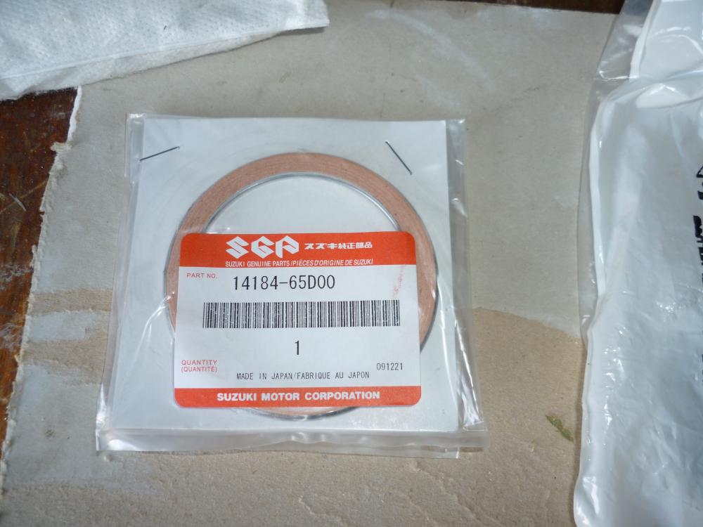

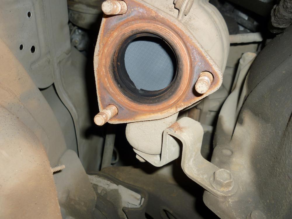

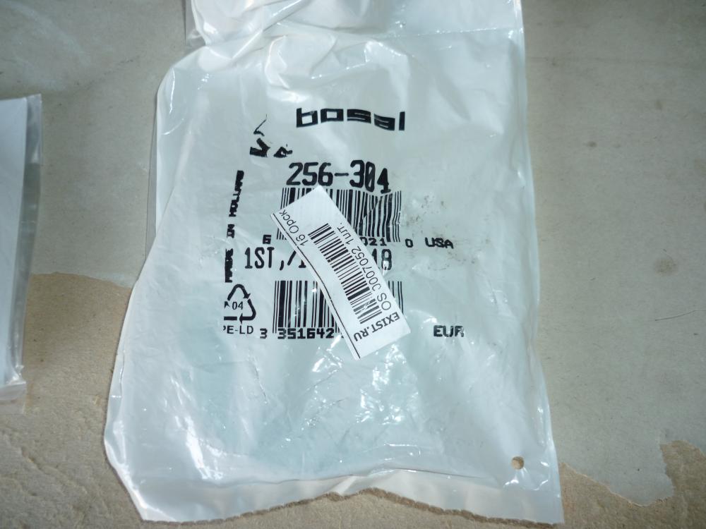

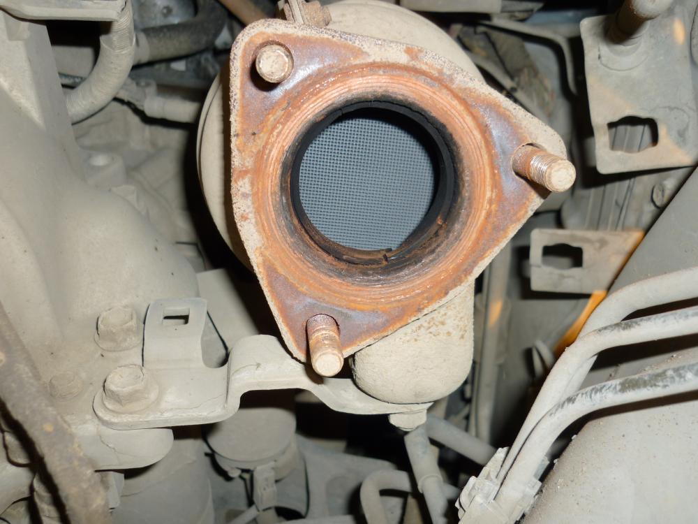

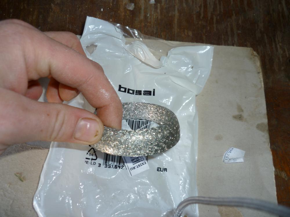

  16. блинов алексейиванов
    26 янв 2009
    349
    Антипатии:
    орск
    Ответ: Глушитель
    Неделю назад делал ремонт этой самой трубы которая соеденяется потом в одну, была трещина на гофре, старые прокладки кольца были целые, пробег 135000 т.км. Двигатель 2,5. Да на будущее если кто соберется обваривать эту гофру сразу говору она из нержавейки, лучше варить постоянкой ну и электроды соответствующие.
