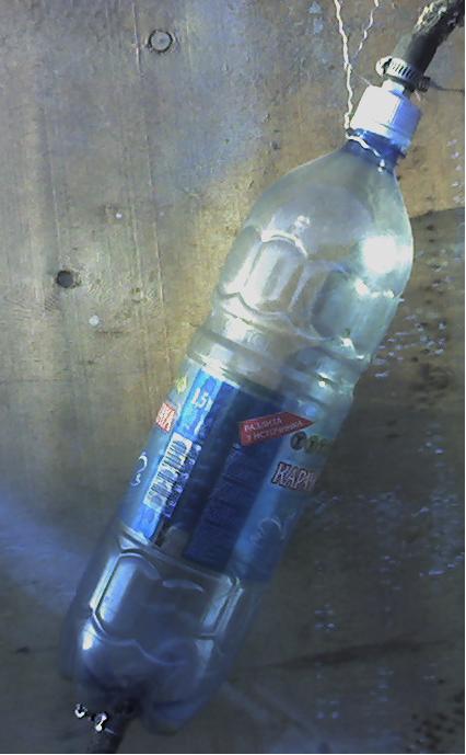

    Прошел год. Аппарат для промывки я модернизировал. В качестве емкости использовал 1.5л бутылку от минералки. Так гораздо удобнее - и наливать удобнее и видно сколько жижи израсходовано.
    В самое толстое место дна и в крышку бутылки вделал штуцеры, далее все по прежней схеме - заглушил обратку, отключил бензонасос, подачу промывочной жидкости - от нижнего штуцера бутылки в топливную рампу, на верхний штуцер бутылки подал воздух от переднего левого колеса. Давление в колесе не поднимал - 2-х очков достаточно для работы на холостых оборотах. Вся промывка -занимает 45 минут.
    Есть конечно опасения по поводу прочности бутылки. Интересно сколько у них заложено прочности по давлению.

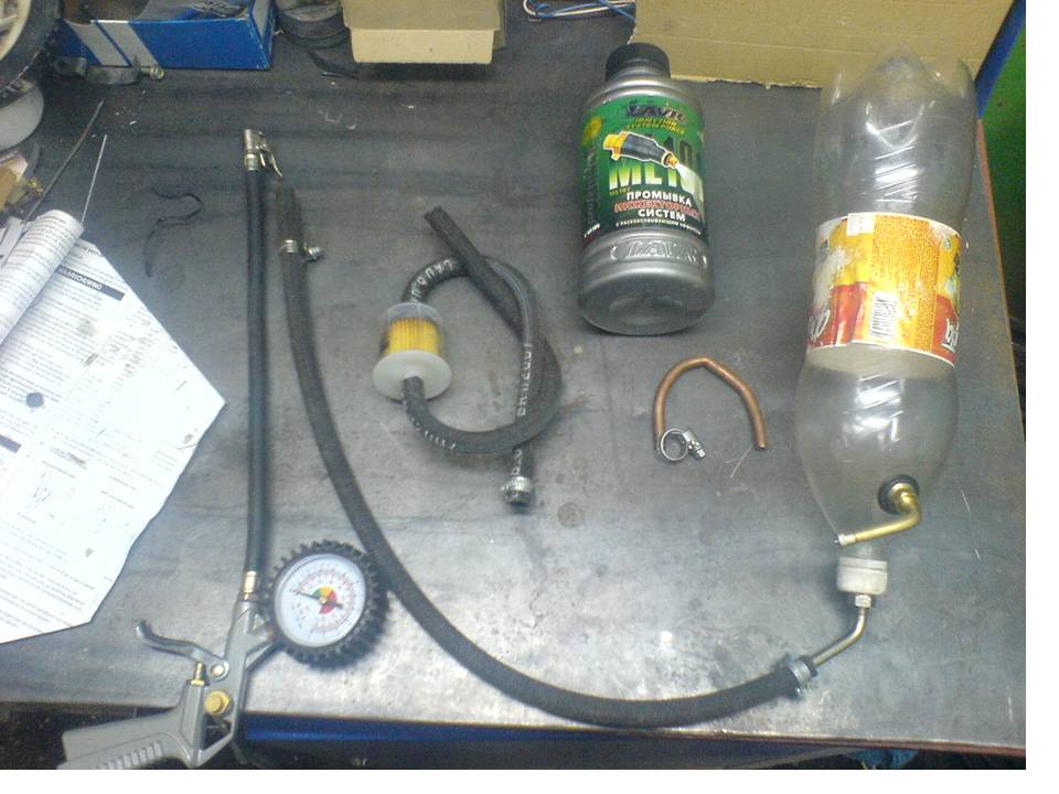

    А можешь фоты выложить и какие штуцеры и как их устанавливал в бутылке. Я слышал что в бутылке даже до 3-х бар поднимают давление.

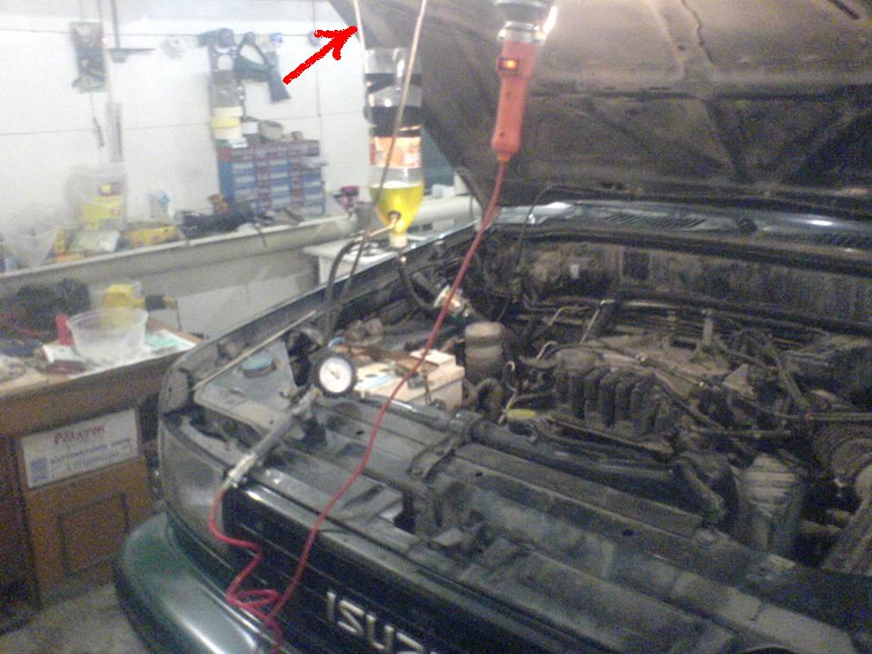

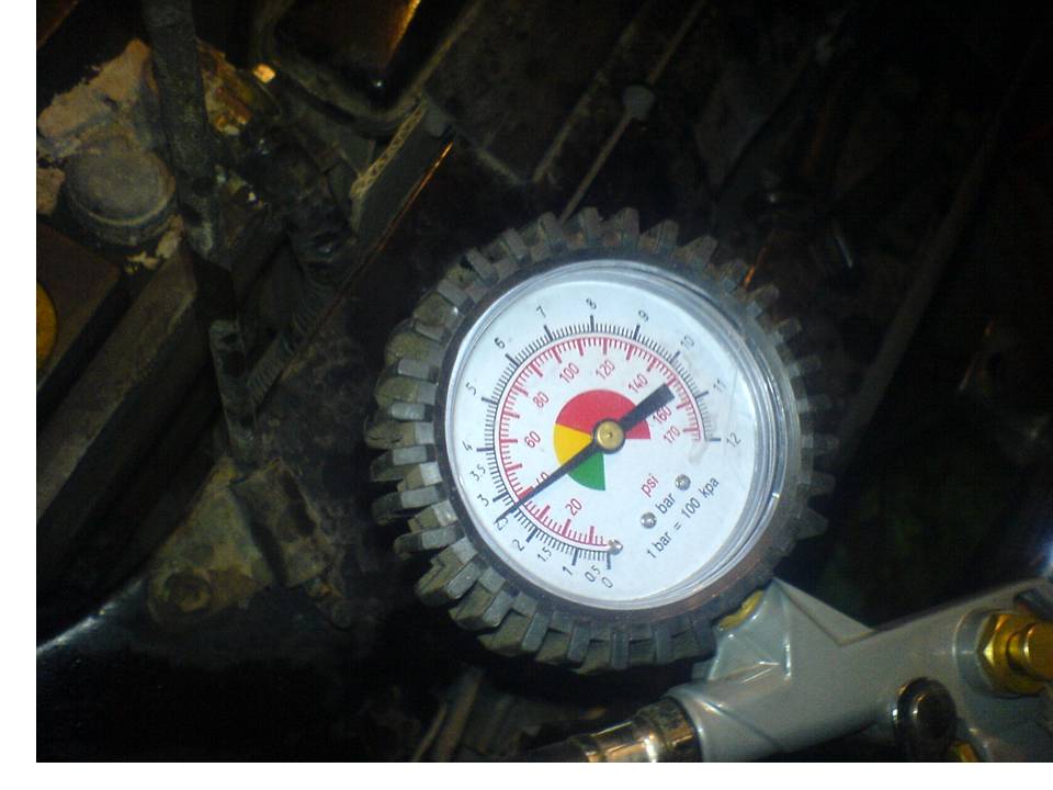

    Вот ещё фотки нашел, страсти

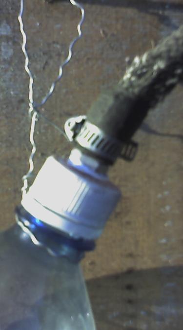

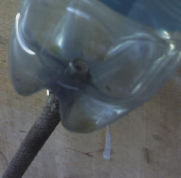

    моя конструкция практически аналогичная, только воздух подается сверху - через пробку.
    Качество неважное - с телефона фотки.

    А ты свою конструкцию куда вешал??? За капот над моторным отсеком ????
  17. Cultus_Novosib
    Cultus_Novosib
    30 май 2006
    574
    Баллы:
    Ответ: Re: Еще раз о промывке форсунок своими силами
    Чуть в стороне от моторного отсека на дверь гаража из опасения что бутылка может не выдержать давления.
