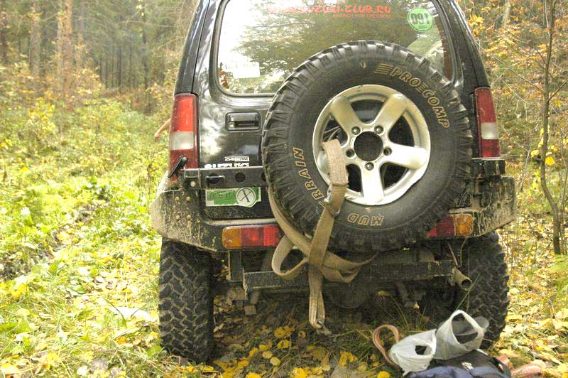

    Темновата фотка у Rockfire, почти не видно что там под колесом. Вот, поправила немного. :)

    в общем запаску надо повыше поднимать...
    а чо это за курдюк еще такой за запаской? это типа под лебедку что ль?

    Запаска висит так же как в штатном положении на двери. на той же высоте, вылет относительно двери увеличился см на 10 максимум. угол съезда от запаски градусов 80.
    Под бампером снизу идет перекладина, с уже готовым местом под установку лебедки. вот эта фиговина угол съезда уменьшает.
    Но нужна фото сбоку чтобы все показать. ее пока нет.

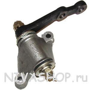

    В магазине обращал внимание на вот такую штуку - маятниковый рычаг от вазов
    Как думаете, подойдет такой рычаг в качестве поворотной опоры для калитки?
    Конструктивно думаю черный конец вообще снять, крепление калитки сделать сверху и снизу на оси маятникового рычага.
    Еще большой вопрос какой придумать быстрый и удобный замок для свободной стороны калитки?

    Слабый.
    Я сейчас варю именно бампер из трубы с калиткой. Хинт - смотри в сторону матяника "Газели". ;)
