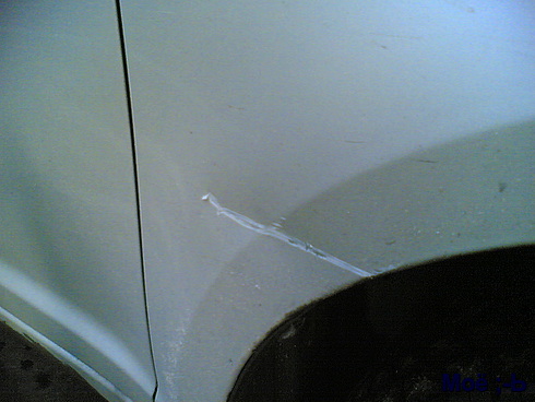

    мля..... обновил.... на моем парковочном месте :((((( какойто шутник арматурки наварить решил на заборчик :(((((((( не увидел..... как считаете, своими руками замазать мона? или всетки в страховую+ГАИ+нервы+время которого опять нет...... и без машины оставаться?
    СКАЖИТЕ, РУКАМИ СВОИМИ ЗАМАЗАТЬ МОЖНО??? если да, то чем?

    а вот эта штукенция возьмет интересно???

    Замазать то можно, но видно будет, но надо краска - полироль - лак. Проблема в том, что вмятина есть, а следовательно править и шпатлевать надо, в принципе можно в сервис обратиться, где локальный ремонт делают за день, но обойдется это около 6 - 10 тыс.

    блин... навеврно пока замажу, а как витару починят - отдам в страховую, там можно один раз в год кузовню без всяких справок делать :))

    Jah - если только чтоб не ржавело - достаточно карандашем специальным закрасить.
    если так чтоб красиво было - в сервис.
    ЗЫ тем кто собрался красить ч/л из балончика, особенно на открытом воздухе, рекомендую все что не красится - закрыть xtv eujlyj. легкий ветерок уносит туман с краской и она оказывается в непредсказуемых местах ((

    а я закрасил - цена вопроса: 67 рублей :)

    подкраска "Хелиос". в любам магазе есть. там правда не карандаш, а лак. Видно конечно, но главное защитил от корозии и т.д. с цветом не оч угадал просто, а если попасть - то воще ништяк тогда!
