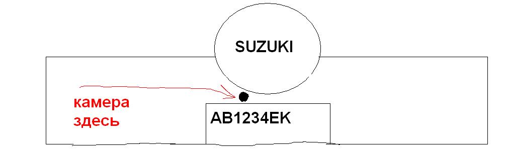

  29. TTT
    TTT
    22 янв 2007
    Украина
    камера здесь - см. аттачмент (схема).
    камера с подсветкой НЕ НУЖНА. габариты будут светить? для качественной камеры этого достаточно. а фонарь заднего хода для нее вообще прожектор.
    всяческие подсветки нужны только для одного случая - сидения в засаде с потушенными огнями. но там светодиодами не обойдешься.
    лучше всего парктроник + камера, причем камера в связке доминирует, а парктроник имеет дублирующую функцию. если отвлекут, например.
