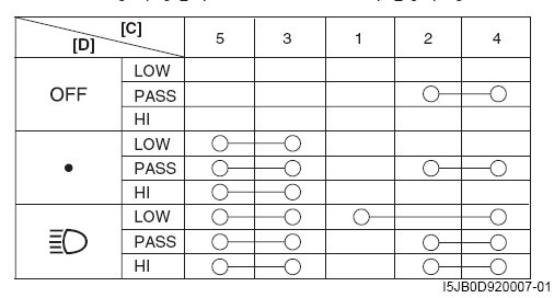

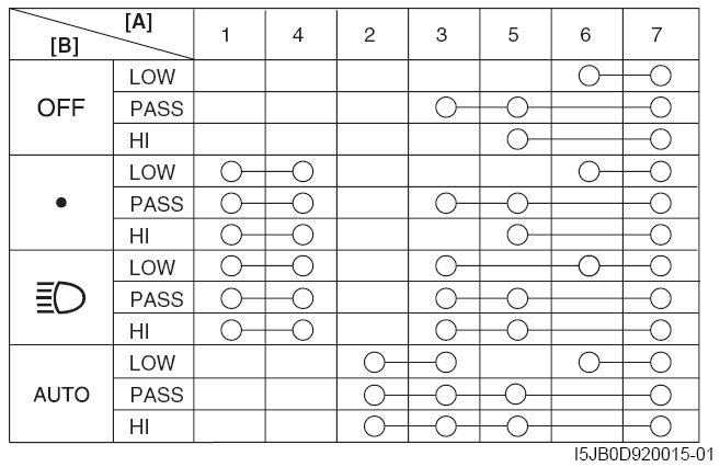

    Посмотрите схему замыкания контактов на нашей версии и на скандинавской.<?xml:namespace prefix = o ns = "urn:schemas-microsoft-com:eek:ffice:eek:ffice" /><o:p></o:p>
    Уверен, вы поймете разницу.<o:p></o:p>
  6. skopansw
    10 авг 2007
    469
    вот схемы замыкания контактов переключателей света обоих версий.

    Опять повторюсь - это про автоматически включаемый свет, а не постоянно горящий
