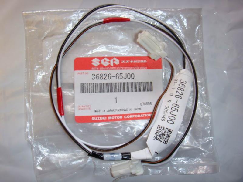

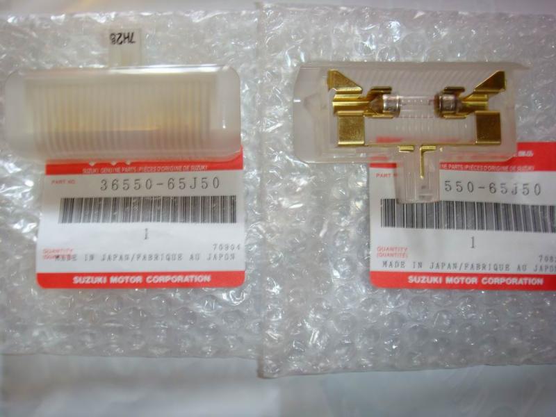

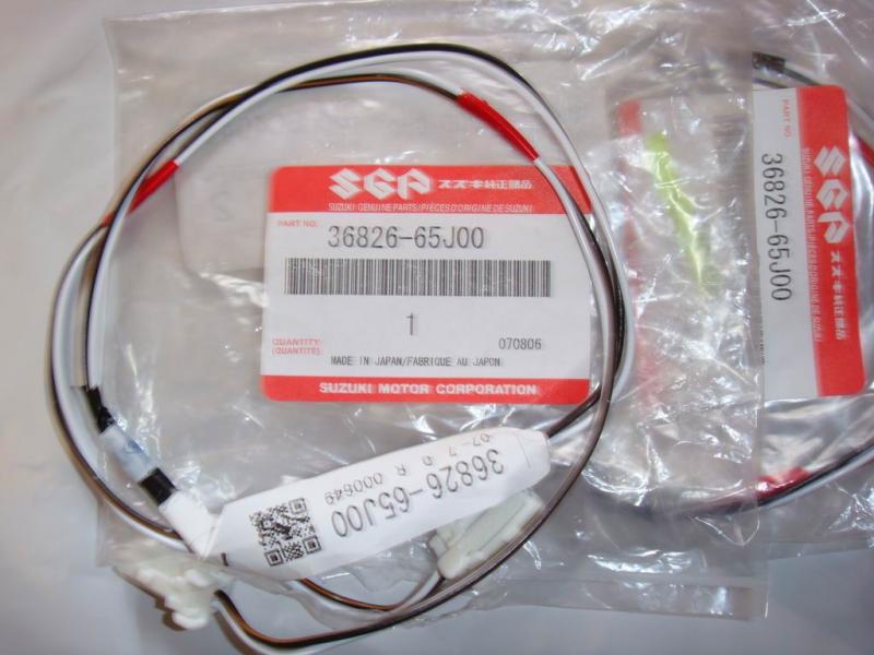

    Мне не сложно, повторюсь, хотя это уже было.

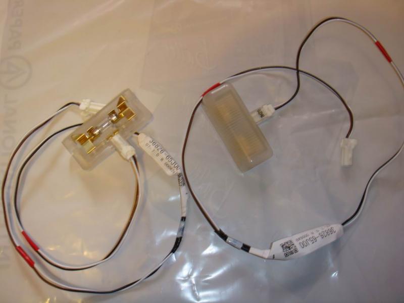

    Плафон освещения двери (вставляется вместо штатной заглушки) - 36550-65J50
    Проводка (кусок провода от разъёма в двери в районе дв.ручки и до самого плафона,
    который Вы поставите вместо штатной заглушки) - 36826-65J00.
    Заказывал в экзисте, только из-за того, что у нас никто не брался это привезти. Срок больше двух недель (заказал 12 .10 ещё не получил ).

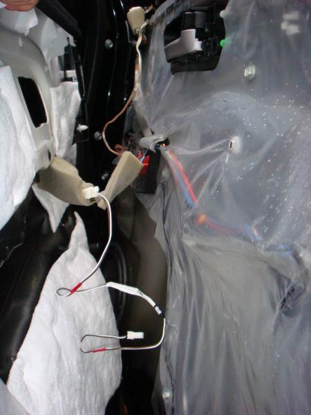

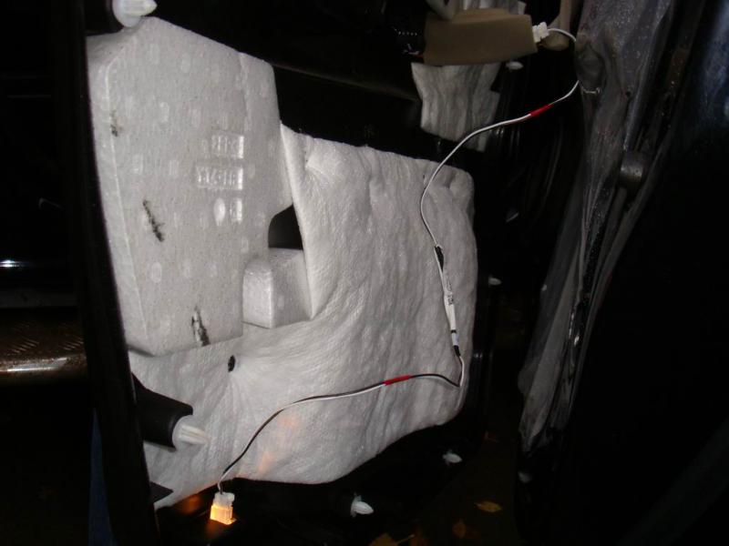

    Поздравьте меня, вчера наконец получил свои лампочки и провода
    Ставятся элементарно, вытаскивается заглушка и на ее место ставится лампочка. Провод втыкается в предназначеный для подсветки разъем, который находится около разъемов кнопок стеклоподъемников. И никакого колхоза

    Для того, что бы воткнуть провода в разъём, обшивку дверей пришлось снимать?
  14. Dimon1
    10 окт 2006
    649
    г.Москва
    да. разъем находится примерно около салонной ручки двери
