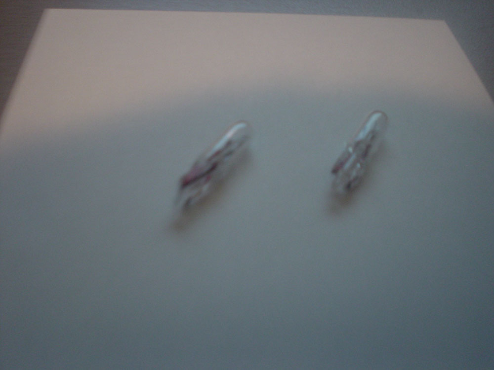

Когда купил машину, тоже "Д" не горела. Разбирается очень просто. Откручивается два болта, снимается козырек. Там приборная панель держится на болтах - откручиваются болты. Лампочка достается из патрона. На рынке купил по 5 руб. за шт. Взял еще парочку на всякий случай.
Блин, сели батарейки на фотоаппарате. Завтра выложу нормальные фото.

Ну если лампочки по 5 (ПЯТЬ) рублей - то придется за раз все и поменять :)
