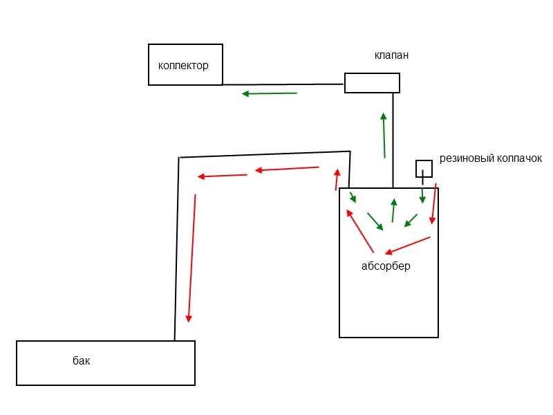

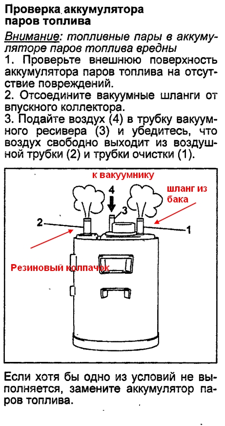

    Господа разъясните. Вот схема проверки абсорбера, все так сделал, воздух выходит, все значит работает.
    Почему из бака при открытии ПШШШШ и так протяжно, вот только не понял, там разряжение или избыточное давление, я взял снял резиновый колпачок надел трубку, и стал дуть, крышка бензобака была открыта, из бака шел воздух, значит есть прямая связь с атмосферой, ну может там через силикагель или ещё что, почему ПШШШ ? Воздух то проходит.
    Вот как я понимаю схему работы абсорбера, при заводке открывается клапан, и с коллектора разряжением тянет воздух, он тянет его из абсорбера, часть воздуха идет с улицы, часть пары бензина (зеленые стрелки). В свое время бензонасос качает бензин, он убывает, в баке создается разряжение, и воздух заходит в бак через абсорбер-трубку с резиновым колпачком, (красные стрелки) получается в баке должно быть атмосферное давление, и ни какого ПШИКА не должно быть? Ведь все эти 3 выхода бак-коллектор-улица совмещены.
