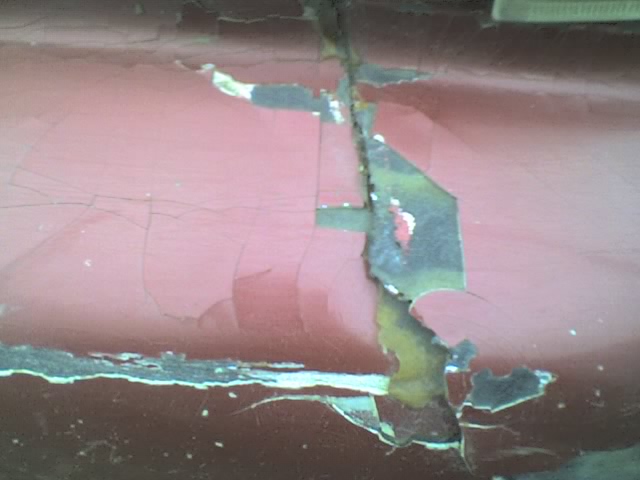

    В меня какой то......въехал на стоянке в тот момент когда я был на работе!:( и уехал! я прихожу а там...ууу..плохо! я как то бампер собрал по частям прикрутил напрямую на самарезы!оч не красиво...вот думаю как его востановить? чем шпаклевкой или чем заделывать? помогите! фото выложу завтра

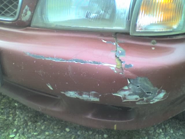

  6. J@KeR
    19 окт 2007
    73
    Переславль- Залесский
    Re: Ремонт бампера на Балено
    Ну вот смотрите сами! что делать то?
    И сколько это по деньгам встанет примерно?
    Я как смог укрепил его!Рыдаю!
  7. Dexon
    Dexon I love Suzuki !!!
    30 окт 2006
    1.025
    Даааа.... Старик, бампер этот повидал виды! Он же весь на шпаклевке держится. Если есть возможность поищи где-нить на разборке целый. Или закажи неоригинал - они по деньгам весьма приемлемы. ИМХО восстанавливать этот нет смысла.Ох ёёё, не

  10. Forest Cat
    6 фев 2006
    600
    Нижний Новгород
    Мдяяя :-(
    ИМХО варить смысла нет: у нас берут 500р. за трещину - то есть получится дороже нового.
    Ищи неоригинал или б/у.

  18. кока
    23 окт 2007
    165
    Дааа бампер из шпаклёвки слеплен .А вообще трещины надо паяльником паять ,потом из нутри ставить шины из аллюминия на клей (для пластика 2-х компонентный ) и снаружи , предварительно просверлив отверстия , ставить саморезы (потай) . А потом отдать маляру ,а в придачу 1 кг. шпаклёвки. И не дай бог этим бампером упереться куда- нибудь - Всё начнётся по новой . Клей дорогой ,тюбик 250 рублей ,а тебе надо штуки 4 -5 не меньше ,вот и прикинь . Сам себе вчера лепил ,да ещё не плохо иметь строительный фен под рукой - править вмятины.
