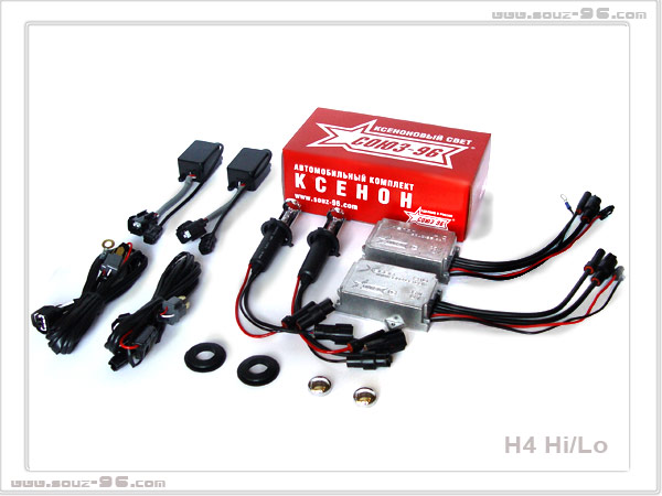

И самый главный плюс- что наш ксенон для переделки авто в ксенон!
Таже Хелла-только как запсать делает! Что бы повесит лампу не родную срезают разьем и ставят двойной!
Но так не правльно!
У Союза два провода в изоляции и пусковые токи меньше!
вот тут хорошонаписано все http://www.souz-96.ru/xenon34.php

что бы не быть голословным
