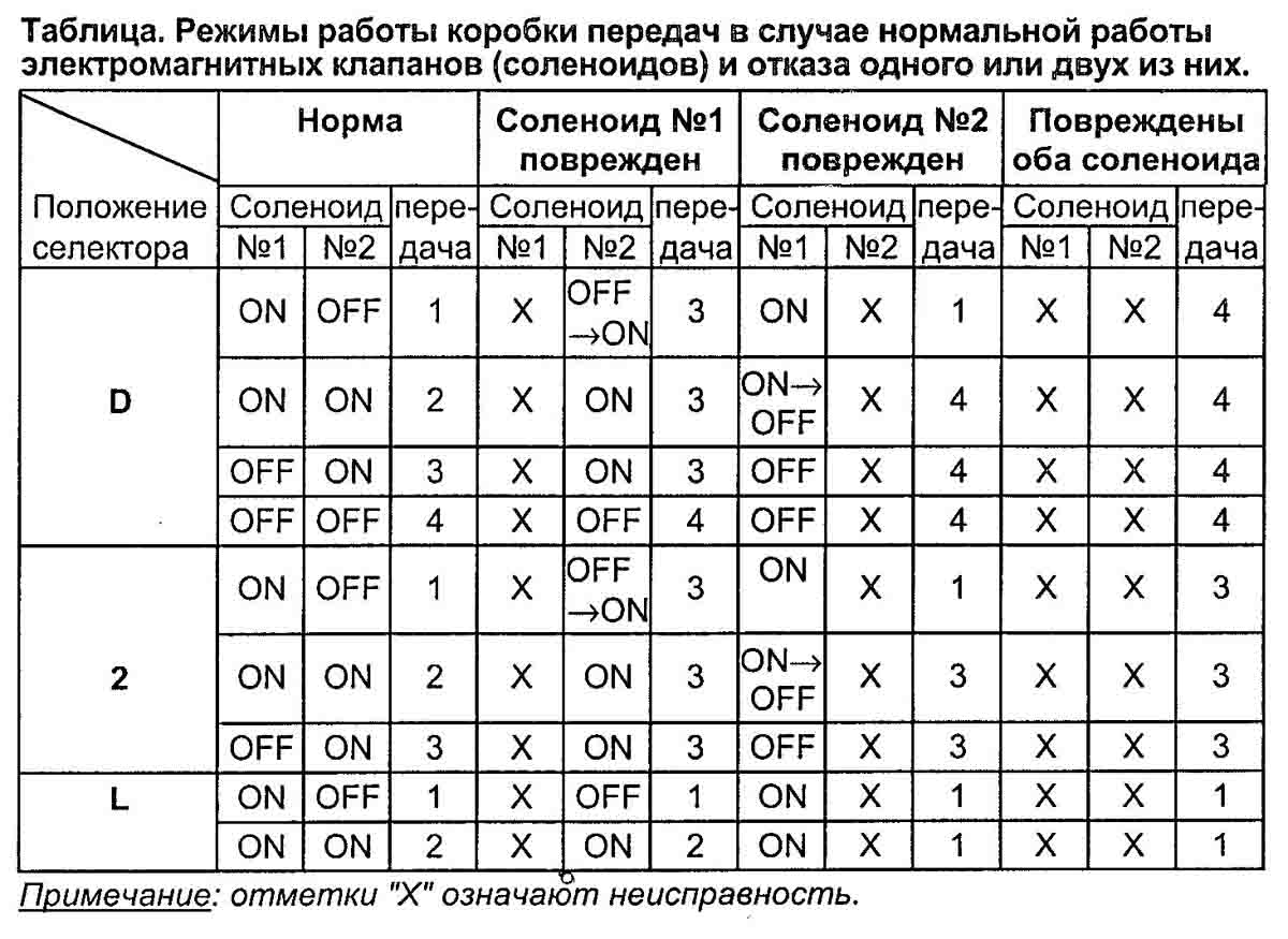

Сейчас ситуация такая: автомат не переключается выше 2-й скорости (если уж сильно разогнаться обороты к 4000 - для дизеля наверное не очень хорошо, то перескакивает на 3-ю потом снова на 2-ю и так и перепрыгивает). Бывают моменты в движении, при снижении скорости (накатом, без торможения), как что то блокируется (по ощущениям - как резко тормоз задний заблокировался, но не он!!!) шум-скрежет, какие то "блокировки" рывки и машина может заглохнуть (если успеть переткнуть в нетраль то катится , двигатель не успевает заглохнуть), если снова после остановки включить на D то не всегда, но бывает: толчек-"блокировка"-скрежет-заглох??? Куда смотреть, что делать ??? Жидкость в коробке меняли со снятием поддона и промывкой фильтра, жидкость была довольно темная но без запахов горелого, темный налет на поддоне, ни опилок, ни чего в поддоне, на магнитиках мало-мало металической "пыли", после замены изменений нет.
Пока не почистил "селектор выбора передач" - задний ход включается не сразу (в выходные разберусь), и "помаргивает" хаотично лампочка OD/OFF (не могу считать код ошибки, если есть). ПОМОГИТЕ, если есть какие мысли? Рыдаю!
