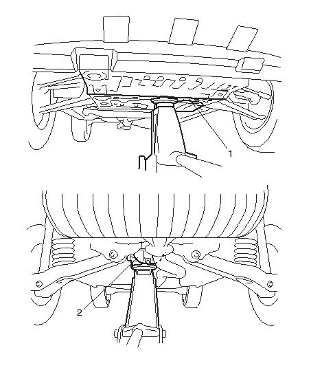

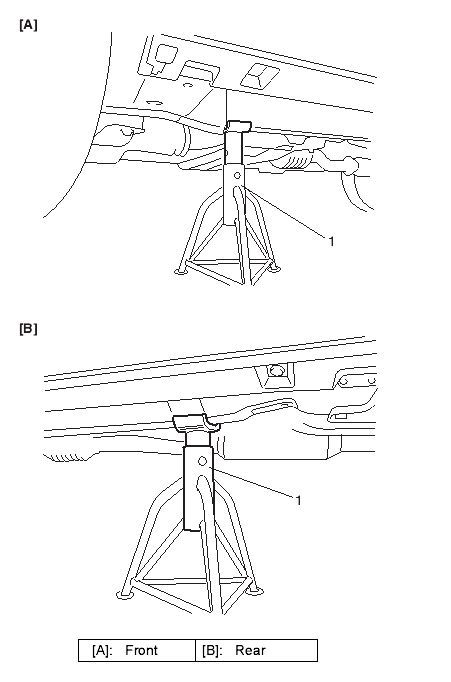

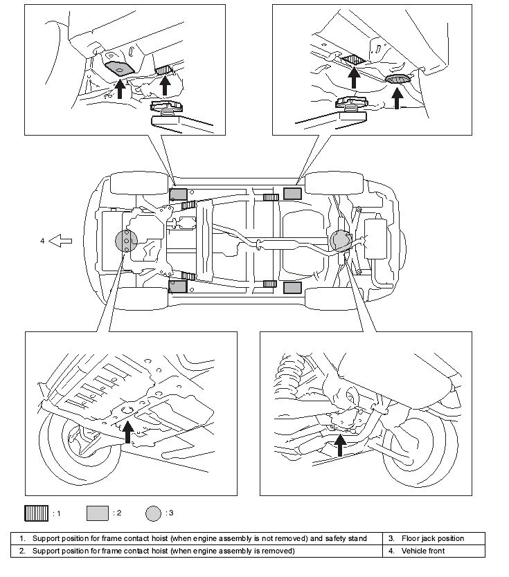

    Вот, из сервис-мануала (можно прямо в фак):
    На рис. 1 под цифрой "1" - точки для подъемника
    На рис. 1 под цифрой "2" - точки для подъемника когда движок извлечен
    На рис. 1 под цифрой "3" - для домкрата, чтобы вывесить ось.
    Остальное думаю и так понятно :)

    провел эксперимент-поднимал машину за все точки что показано выше на сканах их сервис мануала.
    (напишу сразу что поднимал подкатным гидравлическим на 2,5 т-максимальная высота 0,55 метра).
    Точка 1 (за раму, для подьеника) подлезать удобно. ставить еще удобнее, но домкрат должен быть длинным. При отрыве заднего колеса на 2 см, переднее уже висит на 1 см. для переобувке не удобно.
    Точка 2 (показаны прямоугоничками на схеме) подлезать еще удобнее, расположены так же близко к краю, но далеко от осей. Поэтому как и в первом случае машину надо поднимать на значительную высоту что бы колесо оторвалось.
    Точка 3 и 4 (передная и задная ось). Если у вас зажита картера, забудте. (специално пошел к соседке, защита перекрывает переднию балку. Без специального длинного домката на поднять, особенно перед, или же качать на свех малых углах. Зад еще как то полегче. Но все же неудобно.
    Точка 5. (штатные места под домкарат) наиболее удобные. Ставить удобнее не выбавет, все под рукой, никуда лесть не надо. И что самое приятное, самая маленькая высота подьема необходима.
    мики и Fill нравится это.
