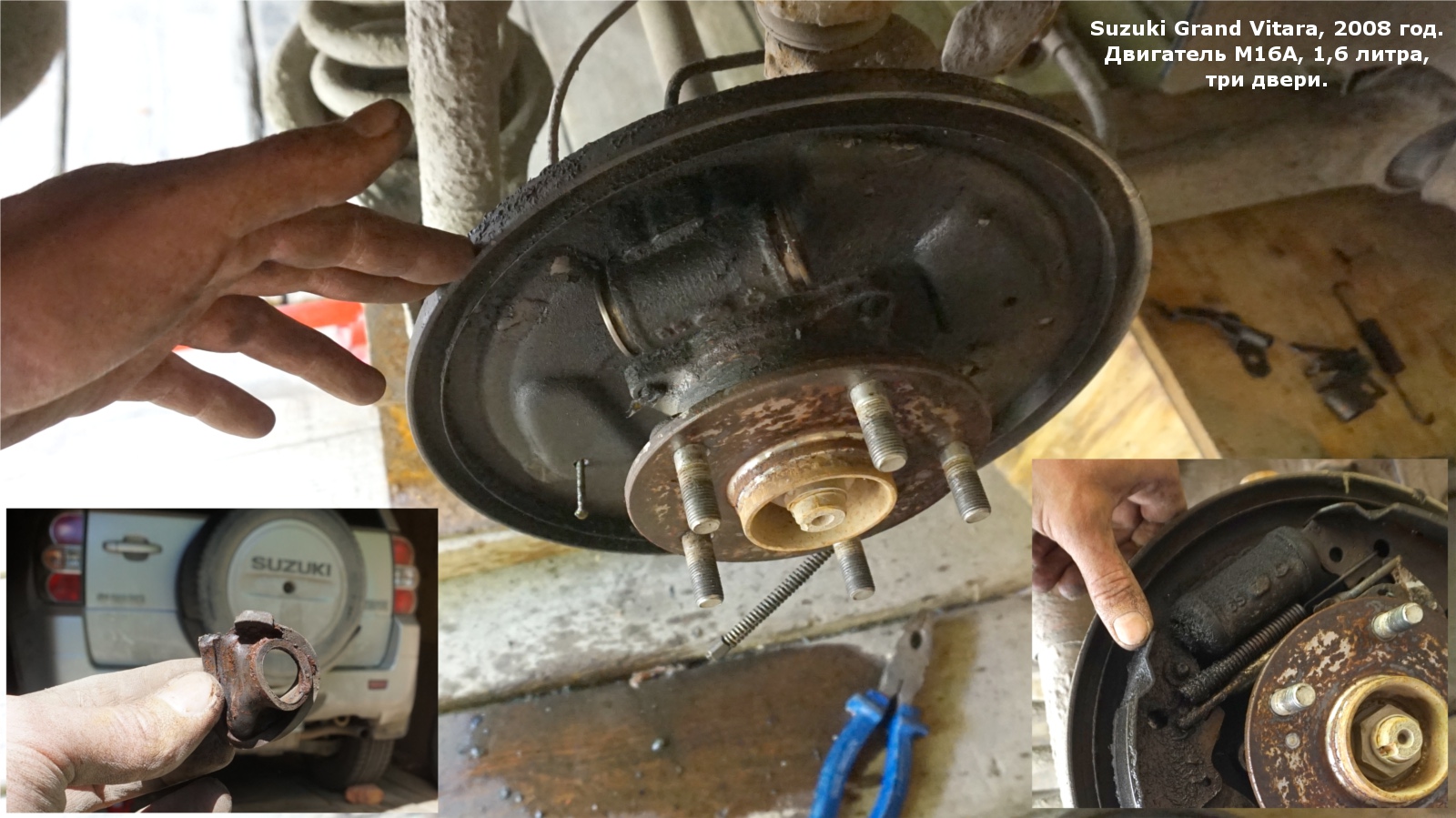

Подскажите, мужики, объём тормозной жидкости. Очень надо. Потекли уплотняющие резинки рабочего тормозного цилиндра, пыльники в хлам развалились. Разобрал, жидкость тормозная, усё - нет жидкости.
Двух таких, по 0,455 литра, хватит? Неделю поездить надо.

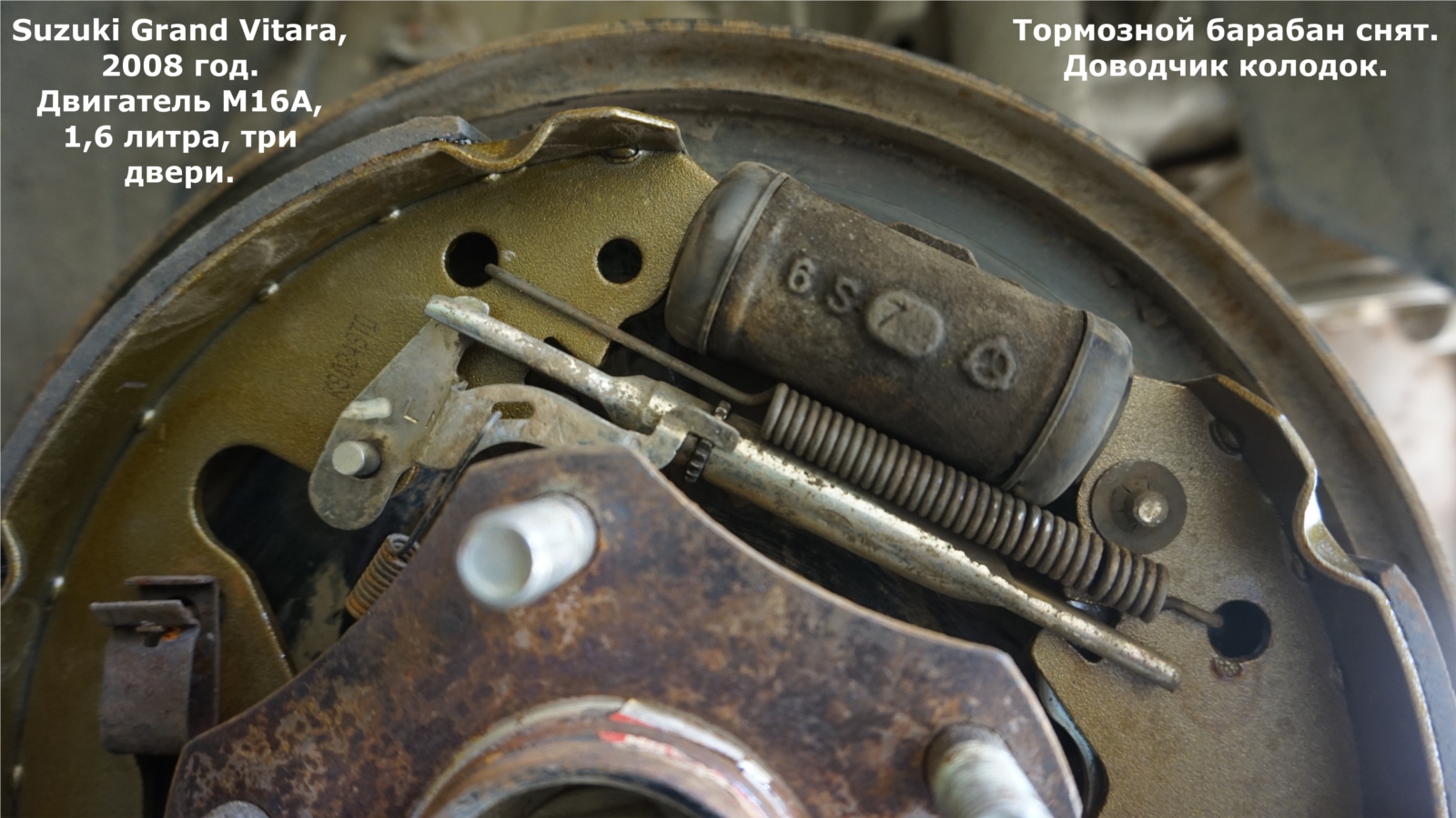

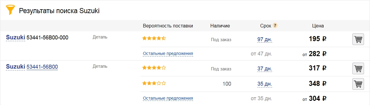

Тут такое дело, пружины не хватает одной. Заказал, жду. С одной стороны есть пружина в тормозном цилиндре, а с другой стороны нет. Ездить надо, а пружину прежний хозяин прое....потерял, видимо.
Поезжу без пружины, какое-то время. Или низя? Как считаете? Я весь в расстройстве...
Посмотрел сроки доставки, ооо Боже, 35 дней. Йошкин кот.
[DOUBLEPOST=1560657569,1560528914][/DOUBLEPOST]Похоже, пружина эта, поджимает верхний поршень к торцу колодки и удерживает его в прижатом состоянии. А так же, пружина не даёт поршням сдвигаться внутрь тормозного цилиндра, типа чтоб грязь не заносить на полированную поверхность тормозного цилиндра.
Не очень хорошо, что пружины нет, но не смертельно. Поезжу месяц без неё. Тормозную жидкость залью самую дешёвую (дерьмовую), на месяц. Солью, и заправлю новую, как получу пружину. Такие дела.

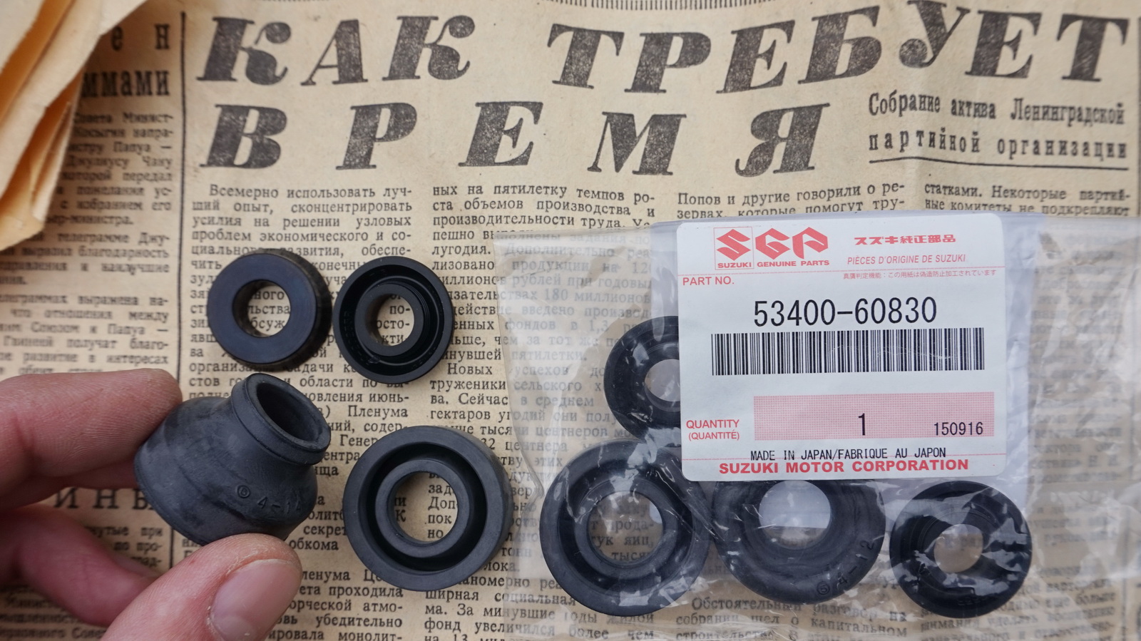

Тормозной жидкости, как я понял, нужно 800 грамм. Ремкомплект тормозных цилиндров (PISTON CUP/BOOT SET) подошёл хорошо, партнамбер - 53400-60830.
Всем добра.[DOUBLEPOST=1560824532][/DOUBLEPOST]Та-ак. Тормоза прокачал. Машина оттормаживается хорошо. Хочу заметить хорошую сохранность деталей под тормозными барабанами у десятилетней машины, автоматика тормоза, подводит колодки гуд, трещотка работает.

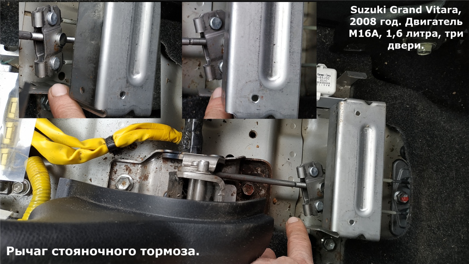

Заметил только одну странность, при настройке ручного тормоза. Подозрительный перекос коромысла.
Хм. Даже снял барабаны вновь, думал, что выскочила бобышка троса с посадочного места на колодке. Но всё оказалось как надо. Один из тросов растянулся? Подозрительно, однако. Настроил ручник на пять щелчков - стронуться с места невозможно, двигатель глохнет.
