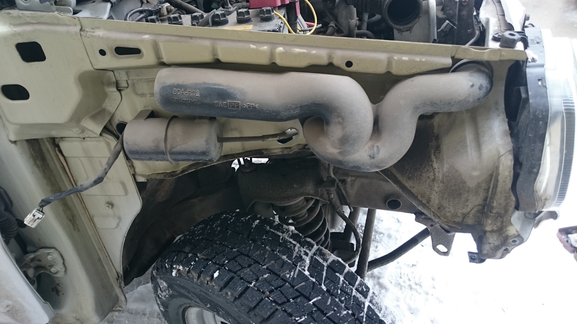

Воздухо забор Сузуки Джимни , если и хапнет чуток водицы , криминала не будет , стоит груша...
Тут да, инженеры это предусмотрели, пределы у всего есть, конечно, но эта тема спасала пару моих знакомых от попадалова на крупный ремонт.
На квадре Хонда ТРХ 680 примерно такая-же хитрая система воздухо забора ...
Все-таки японо инженерия думает что делает и делая думает , против воздухо прямотоков нано производителя ...
