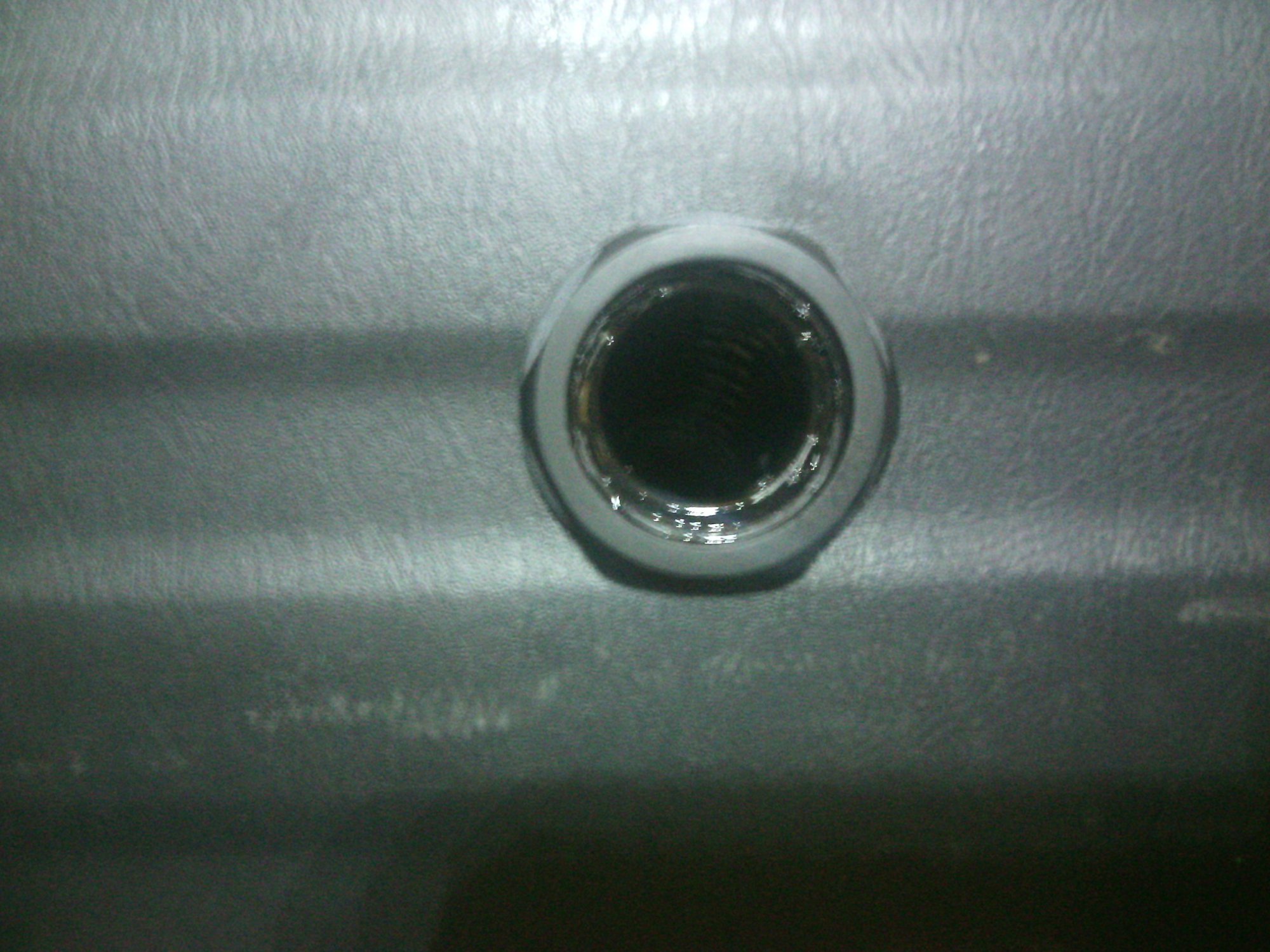

  20. constantin.ru
    12 сен 2013
    103
    Антипатии:
    НЕ помню в какой теме было, не нахожу че та..
    делали вентиляцию, через обшивку задней двери-дверь-кронштейн запаски.
    Ставили гофру пластиковую на 32. Фотки процесса еще тамо были..
    на крайней фото кусок этой гофры торчит из пластика.
    В общем сделал себе так же, и облагородил это дело вот такой гаечкой, от так называемого Сальника на 32, из отдела электротоваров.
    ПС. при желании вместо шестигранной гаечки, можно на гофру накрутить круглую гайку, из того же комплекта, но мну она показалась слишком массивной, надо было спиливать ее, а мну лень ))
    ППС. во внутрь гофры, дунул черной краской матовой, из баллончика (ну какая была) для придания еще более эстетического вида)))
