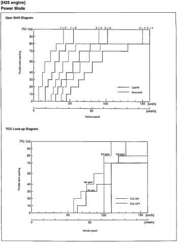

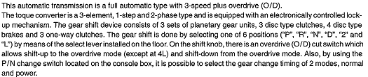

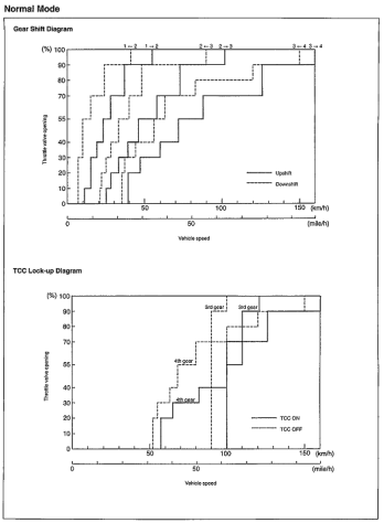

    Где-то в мануалах читал, да и на форуме тут проскакивало пару раз...
    Как я понял из мануала, в этом режиме гидротрансформатор блокируется для защиты от перегрева...
    Попробую поискать еще, найду, выложу.
    Пока нашел только это (но, думаю, все равно полезно будет):
      Размер файла:
      23,8 КБ
      234
      Размер файла:
      23,8 КБ
      272
      Размер файла:
      22,5 КБ
      193

    Да я и не утверждаю, что кнопочка Power как-то влияет на работу гидротрансформатора. Она влияет на момены переключения передач, это подробо описано в мануале.
    На счет ГТД. Ели бы он блокировался только на высшей передаче, то коробке бы поплохело при принудительных низших передачах (например при OV-OFF). Там потери в ГТД порядка 10-15%, а при примерно равных скоростях валов еще и выгрыша в моменте нет. Нет смысла его не блокировать.
