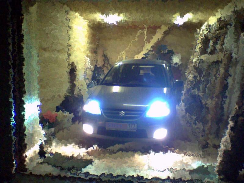

Вот примерно как он выглядит (фотка с телефона, у него чувствительность фиговая, поэтому кажется, что одна фара светит ярче, чем другая - машина стоит немного под углом)

Ага. Все верно. Ты перед такой люстрой ночью никогда не попадал? Или навстречу такую не ловил? Ощущения просто фееричные. Я понимаю, ты внутри нее сидишь. На окружающих, как всегда, кладем... В "За Рулем" была недавно статейка с фотографиями, где сравнивали колхозксенон, тюнинхлампочки и штатное освещение. Очень познавательно.

SteFF написал(а):
Ерунда! У меня стоит биксенон, правда в Автодине на Ярославке хреновый поставили, Akumen. Но какой бы он хреновый не был, я доволен на 100 %. Электросеть там не страдает - всего лишь с аккумулятора питание снимает. Так вот, ни рассеивателей, ни омывателей у меня нет. Но фары - они как с ксеноном, так и без него засираются в грязную погоду. Ксенон по идее даже меньше нагревает стекло фары, поэтому грязь типа должна хуже прилипать (на самом деле я этого не заметил). Я откатал уже 15 тысяч, и куда только не ездил. Самая милая поездочка была в Тверскую область, 320 км по Москва-Рига, и еще через лесную дорогу 40 км. Ночью. Если б не ксенон, я бы так комфортно себя не чувствовал )) И вообще он ярче светит, чем штатная фара. Вот только не дай бог авария, как у меня было. Лампы сами уцелели, зато теперь придется менять блок управления фарой (на каждую фару отдельный). Стоит он порядка 3 т.р. А в Автодине биксенон обошелся мне что-то около 12 т.р. Если будет возможность, обговорите производителя комплекта биксенона, который ставят в Автодине. Если Akumen, не советую брать, честное слово. Лучше немного переплатить, взять понадежнее. Вот Hella например. Если в Автодине не ставят ксенон других производителей, лучше обратитесь в Автомир или АвтоСим, не зацикливайтесь на Дине. Просто посоветую: есть такой салон АвтоСима в Крылатском, там отличный менеджер по доп.оборудованию - Мартынов Павел. Просто если возникнут вопросы, можно ему позвонить и посоветоваться, никто не обязывает покупать ехать туда. На вский случай тел. - (495) 995-00-02. Это не реклама, просто я уже столкнулся с подобной проблемой, и мне очень понравился его профессионализм.
Ну Вы даете!!!
Ведь совсем не дураки придумали, что к ксенону положен омыватель и автоматический корректор. И это вовсе не для себя любимого, а для тех кто Вам навстречу едет. Вы же их очень сильно ослепить можете.
Если фара грязная, то нарушается светораспределение и свет идет во все стороны.
Я уже молчу о том, что техосмотр не пройдете по-чесному.
Конечно, в нашей стране принято гадить на голову соседу, лишь бы самому было хорошо.
Когда я вижу впереди такую картину, как на Вашей фотографии, прямо зло берет на этих тюнеров доморощеных. Ехать приходится просто наощупь. Злость!
Да блин, видел я свою машину ночью, ни фига не слепит, если только ты носом не прислонишься к стеклу фары. У вас просто озлобленность на людей, которые ставят себе биксенон 6000 и выше. Он действительно слепит. Ну я не против, используйте штатные фары, это ваше право (или свои "люстры", как вы остроумно выразились)

RAlex написал(а):
Ну Вы даете!!!
Техосмотр я проходил два раза, никаких нареканий фары не вызвали. Никто никогда не жаловался, не догонял и не слепил фарами. Мало того, неоднократно видел ночью свой автомобиль, на разумном расстоянии (более 50 см) фары не слепят абсолютно. Я же сказал, что фоткал на телефон, и у него плохая чувствительность. Вы взгляните на противотуманки, они что - тоже вас ослепляют?...
