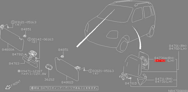

MatveyKa написал(а):
Народ!
Кто знает код детали? А то на prokee они узкие, а у меня то японское - большое.
Для элемента выделенного красным цветом выдает две строки:
1. Код 84740-76F10 с комментарием 199905- XVE,XV,XTF,(XVL,XVS,XT,XVSE):2WD
Цена в Японии 1300йен
2. Код 84740-76F80 с комментарием 199905- (XVL,XVS,XT,XVSE):4WD
Цена в Японии 3600йен
Я думаю второй код - это с подогревом.
С Уважением.
С Уважением.
Вот спасибо!
Только у меня exist выдал чушь по "элементу выделенному красным цветом", но вот по кодам в результате выдал точное совпадение: "Стекло зеркала", производитель Suzuki.
А вы где искали?
GodFather
15 Январь 2007
186
Воткинск
Frame MA64S-2, 200111, 16v, круглый руль и черный снаружи.
Вот спасибо!
А вы где искали?
А по красновыделенному коду искать не надо! На экране находишь элемент. Нажимаешь кнопку. В другом окне показывается код OEM, описание, стоимость, нормрчасы. Это специальная программа по запчастям Suzuki.
Специально для узкого круга?
Ну тоесть можно смело заказать по existу по коду первого результата?
Программа для японских автомобилей марки Сузуки. По указанным Вами реквизитам MA63S K10A и 2000 году был получен этот результат. (вообще-то, принято указывать модель кузова и его номер)
А заказывать надо тот который нужно - с подогревом или без.
