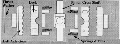

    Если интересно все подробно (даже очнеь подробно обговорили здесь)
    Блокировка LOCK-RITE от и до
    Это как бы блокировка в разрезе.
    Когда машина едет по прямой или буксует, оси сателитов (крос шафт) расклинивают ведущие диски (локеры), по этой причине обе полуоси соединяются жёстко, как будто их сварили между собой. Блокировка закрыта. Но если вдруг на повороте одно колесо начинает обгонять другое, то локер освобождается от воздействия осей сателитов благодоря разнице скоростей. Теперь освободившись от воздействия расклинивающих сил а так же благодаря наклоным боковым поверхностям зубьев куплеры (внешние диски или диски которые сидят на полуосях) могут проскальзнуть вперёд отталкивая от себя локеры. Вот собственно и основной принцип работы блокировки.
    Остаётся только добавить, что в тот момент когда пружинки возращают ведущий диск в исходное положение мы и слышим характерные щелчки.
    И чем больше разница угловых скоростей колёс, тем щелчки громче и чаще.

    7 июл 2007
    412
    спасиб. про такие слышал.
    только это не диф. и не самоблок. но это вопрос терминологии.
    кстати есть чуток более сложная и совершенная конструкция, тот же принцип, но отключенная полуось не щелкает. т.е. только один щелчок когда скорости выровнялись.
