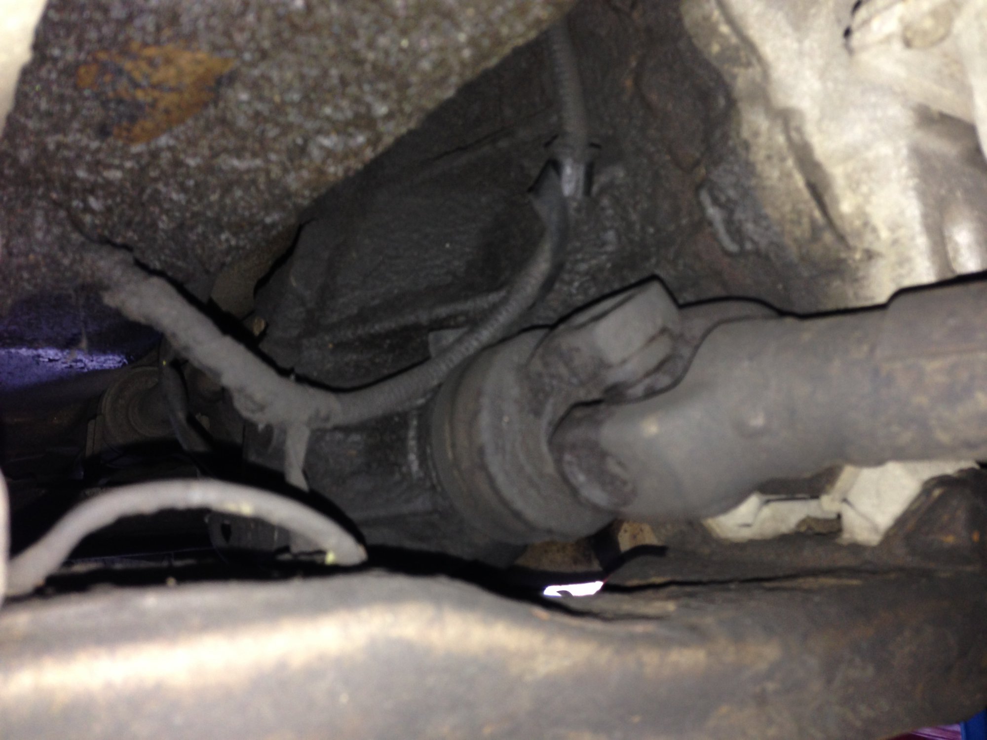

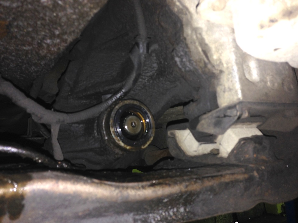

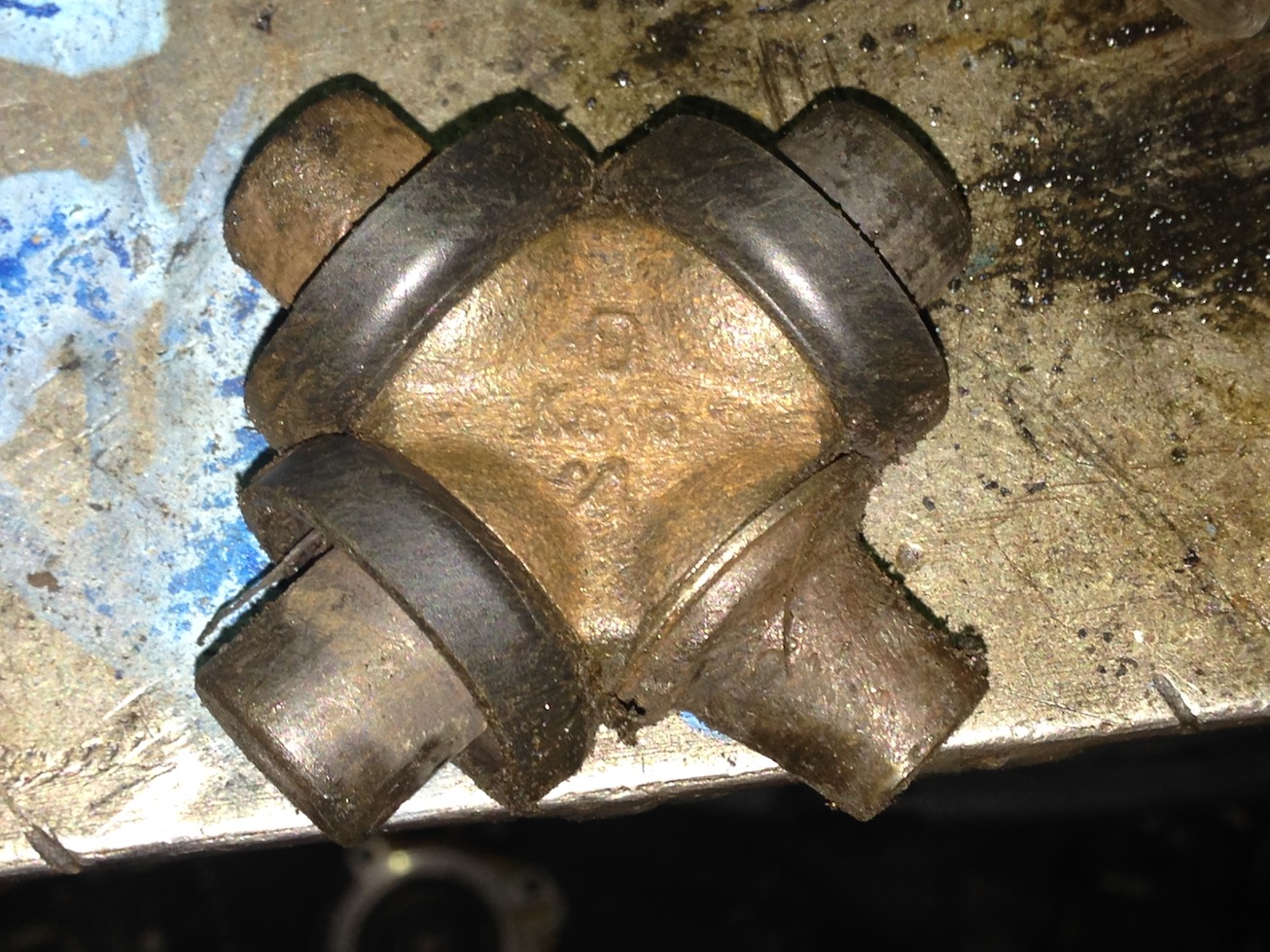

    На днях менял в переднем кардане обе крестовины, они одинаковые, стояли Koyo, передняя нормальная а задняя в хлам разбитая. Думаю это все от водяной пыли летящей от передних колес. Буду думать о брызговике типа воронки на кардан или на распорку рамы привинтить жестьс прорезаным пазом для кардана. Тут главное убереч от прямо летящей грязной воды.

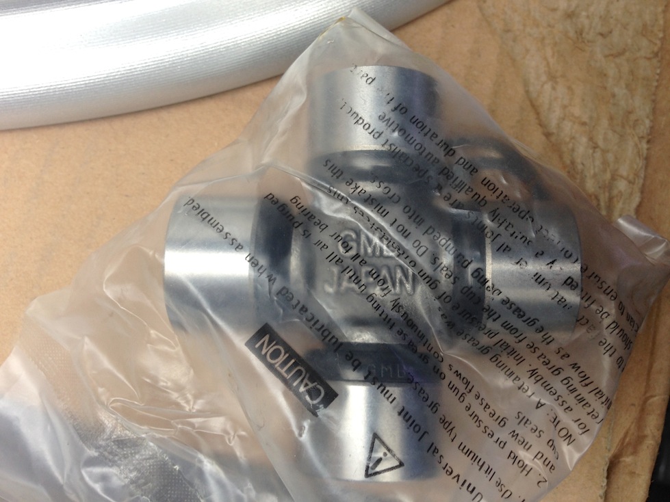

    Поставил 2 крестовины от GMB, заказывал в Exist, вышло до 600р за пару. Заказывал модель GMB GUS-7 не обслуживаемая как и была от Koyo. Получил коробки, на них написано только GMB и только на наклейке есть модель GUS-7. Сама крестовина выглятит добротно, на каждой детали отливки GMB Japan. Смазки почти не добавлял, все смазано было.

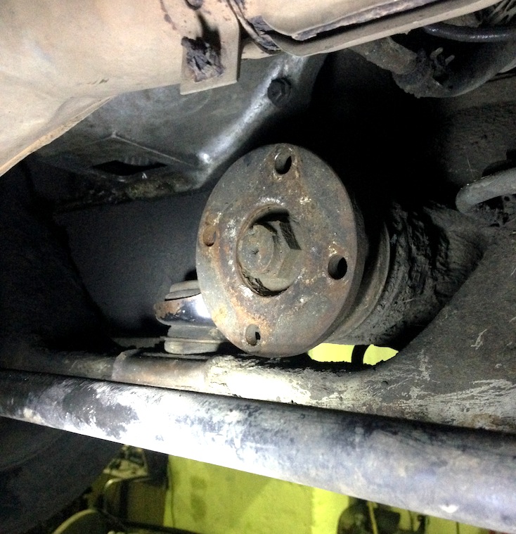

    Задняя крестовина (на задний кардан) для XL-7 другая, большего размера, 1 штука.
