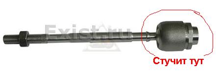

    я самолично слушал откуда стучит,стук с места где промежуточная тяга крепиться к рейке, но там всё закрыто ребристой резиновой хернёй, может под ней втулка??? где посмотреть схему?Чешу репу.
    Прочитал вот эту тему http://www.suzuki-club.ru/forum/showthread.php?t=14672 чёта запутался, где втулка то стоит? нарисуйте?
    Вот это то что мне нужно? I30009JC ????
    Japan Cars I30009JC Тяга рулевая 325,18 Р
    Japan Cars I30009JC Тяга рулевая 512,61 Р
    Почему то мой манагер на экзисте несколько дней молчит и не появляеться в аське.
    Вобщем принял решение в Пт загнаться к своим, разобрать и попробовать подтянуть контрогайку, если не поможет - заказать железки с экзиста. Отпишусь помогло ли.
    Вот откуда стук.
    Заезжал к своим рукастым мужикам, посмотрели ещё раз, подтянули всё что можно, стук остался где был, руль стал туже, контрогайку подтягивать некуда, стук именно из этого соединения с шаром.
    Заказал 2 тяги

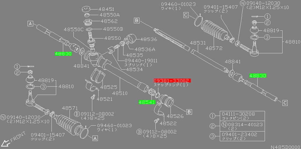

    Коды деталей:
    Тяги рулевые - 48830-78F00
    Втулка - 48541-53B02, заменен на 48541-82H00
    Стопорное кольцо - 09381-33002
    С Уважением.

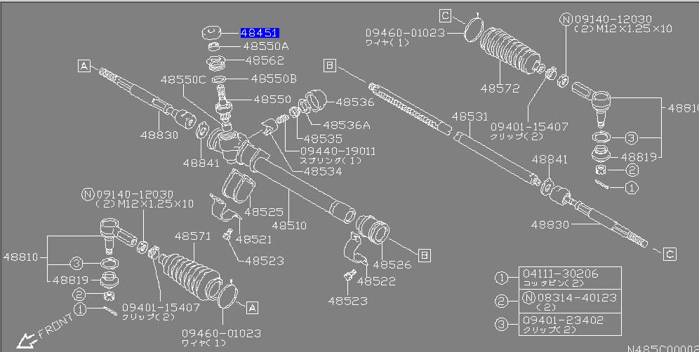

    Ответ: Стучит рулевое
    Опаньки!
    Это на какую конкретно модель такая схема?
    Я вчера выложил такую же схему для моей машинки (Suzuki Solio, MA64S, K10A, 2001)
    http://www.suzuki-club.ru/forum/attachment.php?attachmentid=4951&d=1198099951
    там все почти так же, но втулки 48541-82H00 нет! Чешу репу.
    Что, у MA64S и MA34S разная конструкция рейки?

    Воткинск
    На машину ORK'а
    Возможно...
    Я на своей машинке стопорного кольца не видел.
    Может Denisay видел, а?
    С Уважением.
    Могу сказать следующее. На схеме этой втулки нет. Т.К. она завальцована в рейку. Якобы одно целое. Но на самом деле эта втулка продается отдельно и на некоторых схемах и выделяют отдельно. Рейка на всех Вагонах - одинаковая. Втулка в виде солнышка (звездочки). Середина металлическая, а лепестки из какого-то пластика. Найду схему с втулкой - выложу...
    Ребята, не парьтесь... втулки подойдут на 100%. Единственной сложностью при замене было как развальцевать и вытащить втулку из рейки (в виде звездочки). Помогла простая ножовка по металлу. Подпилили края, сделали в виде лепестков и отгнули. Вытащили втулку. Вставили новую и загнули аккуратно лепестки. И все.
    Останутся вопросы... Не стесняйтесь - спрашивайте.
    Будет время, нарисую схематично и выложу... О.К.?
