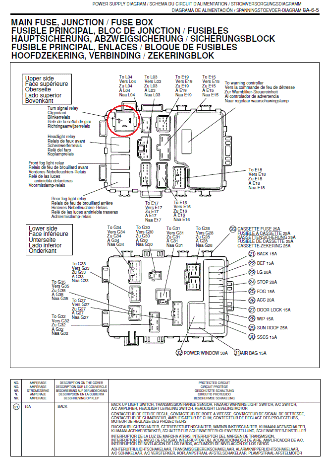

amigos
28 Июль 2008
3,094
562
Дубна Московская область
Это в коробочке возле левой тапки. На вашем рисунке это поз.3.
Как я понял, данная коробочка двусторонняя, с одной стороны предики, а вот нужная релюха с обратной стороны.
Смотрите ещё одно подробное вложение.
Geizer
1 Октябрь 2011
230
Минск
Baleno 1996, универсал, 1,8, автомат
Спасибо большое ! Разобрались... нашли...
