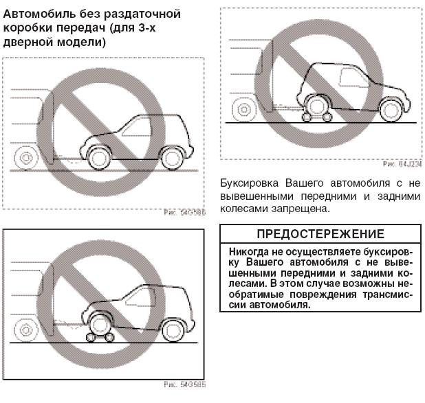

См. инструкцию стр. 7-9
ЗАГРУЗКА АВТОМОБИЛЯ И ЕЗДА С ПРИЦЕПОМ
Автомобиль без раздаточной
коробки передач (для 3-х
дверной модели)
Буксировка Вашего автомобиля с не
вывешенными передними и задними
колесами запрещена.
ПРЕДОСТЕРЕЖЕНИЕ
Никогда не осуществляете буксиров-
ку Вашего автомобиля с не выве-
шенными передними и задними ко-
лесами. В этом случае возможны не-
обратимые повреждения трансмис-
сии автомобиля.

Про буксировку из дискусии можно понять, что нельзя, так как масляный насос раздатки работать не будет, а про показания расхода:

1. По этому вопросу почитай стр. 9-5 мануала.

О чем Вы пишите?
Я буксировал 3д тросом. Нет проблем.
В мануале написано вкл 2ю передачу.

Да сколько максимально катиться можно, 2 км от силы. Буксировка это совсем другое дело. Пытливый у Нас все же ум - написано в мануале нельзя и даже туманно написано почему нельзя, ан нет мы не верим, нам надо написать сколько километров можно и что конкретно будет потом.
Написано то, что можно!
Да уж прям открытым текстом и написанно. Андрей Вы мануал трактуете как Вам удобно, и более того вводите в заблуждение других сознательных граждан :))

а с включенным двиглом тогда можно буксировать на нейтралке? раз проблема с насосом раздатки....Если поломка это позволяет, естественно...
