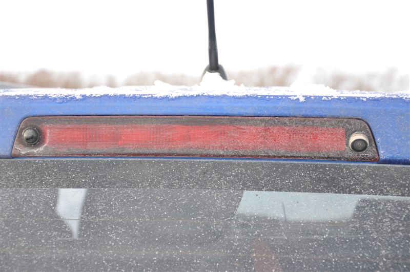

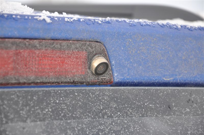

Я установил камеру в повторитель стоп-сигнала, симметрично форсунке омывателя. Обзор отличный и грязи не много попадает.
A
almap
Ответ: Куда поставить камеру заднего вида?
завтра сделаю фото
Камера
PROLOGY VVC-D05
подключена к голове Pioneer HD3
A
almap

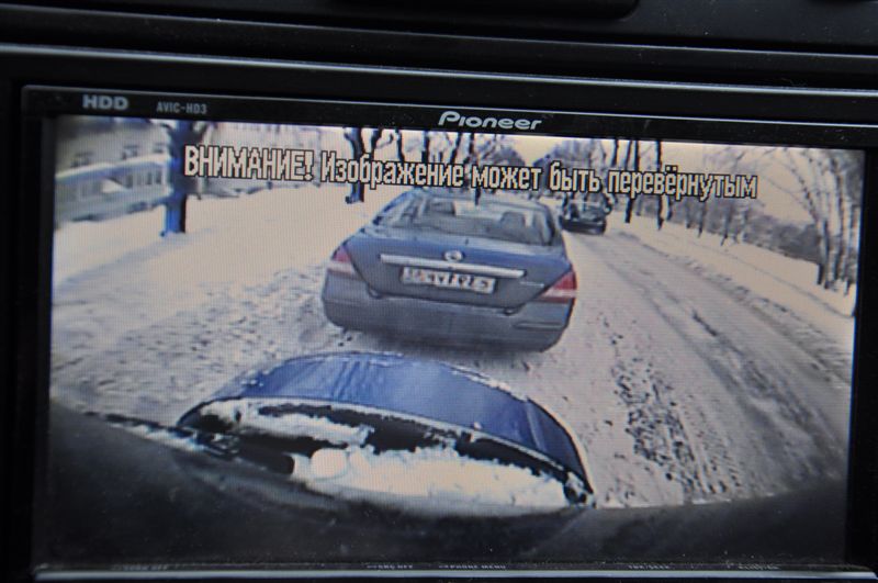

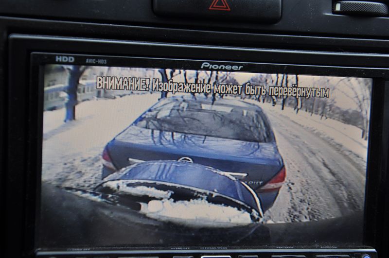

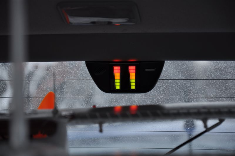

Как и обещал, выкладываю фото.Фотографир
камера и изображение с "головы". дополнительно к камере установлены парктроники с отображением дистанции на заднем стекле (последнее фото).
Парктроники и камера подключены к лампе заднего хода. Голова позволяет выводить изображение вместе с навигацией и во время движения вперед, но т.к. питание камеры от заднего хода, то изображения при движении вперед нет, однако может летом переделаю. Эксплуатирую уже два года и очень доволен.
1. При движении назад чувствую себя спокойней, когда наблюдаю происходящие глазами.
2. В ночное время камера автоматически увеличивает чувствительность к свету и когда в зеркала ничего не видно, через камеру все видно! (для лучшей видимости можно включить задний ПТФ)
Реакции: 6 человек
А почему изображение зеркально перевёрнуто? Чешу репу.Чешу репу.Чешу репу.
Это голова Пионер пишет штатно, на самом деле изображение не повернуто зеркально.
Almap а запаска не мешает углу обзора или уже приквыкли? механику установки подскажите, сверлить много пришлось?
К запаске привык быстро, мешать она начинает только при приблежении менее метра к препятствию, а там парктроники уже очень помогают. А через месяц эксплуатации уже запаска вообще не мешает.Сверлить пришлось доп.стоп и немного железо под ним. Основная проблема подкралась незаметно - очень сложно снять плафон доп.стопа.
Нееее, товарищ дорогой, я не про надпись "ВНИМАНИЕ! Изображение может быть перевёрнутым", а про то что номер на Теане в зеркальном отображении (регион слева, цифры с буквами перевёрнуты...), такой эфект может быть только если сама фотка в зеркале-перевёрнута (что отпадает, т.к. шильдик "пионер" и вышеупомянутая надпись на мониторе написаны праильно), либо само изображение на мониторе зеркально перевёрнуто, что как раз имеет место быть. Если понятно разъяснил свою мысль, задам вопрос ещё раз:
Не знаю что Вам ответить! никогда на это внимание не обращал, для меня было важно, что если смотреть вперед и обочина справа, то и на экране она справа. На фото, которые я выкладывал ранее, обочина реально была слева и на изображении её показывает слева. Видимо для этого изображение и в зеркальном отображении. В настройках головы после подключения камеры изображение не переворачивал, да там и функции вроде такой нет.
Т.е. "это не бага, а фича"(с)? ;) Я просто никогда не имел опыта с камерами заднего вида... Вопрос to all - это у всех так? Чешу репу.
Тут все зависит от камеры. Есть зеркалящие, есть нет. Есть с линиями, есть без. Поскольку идет считывание матрицы - как сделают - так и будет.
та необязательно в камере ,в хорошей голове может быть функция инверта изображения.
кстати зеркалящая интуитивно удобнее ,симулирует привычное зеркало.,а то можно по привычке с не привычки лево с право попутать (типо на зеркалах будет все в одну сторону поворачиваться а на диплее в другую)
зеркалящая то что надо!

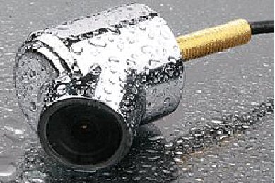

Весьма интересный подход:thumbsup: А сколько там свободного места чтобы одну из таких камер воткнуть?
Вот нашел аналого вашего, но не уверен что вышеприведенные могут встать, тк болт у них достаточно длинный по любому... и как фонарь снять?
Фонарь снять это муторно,раз снимал, шланга с омывателя слитела,на синем форуме посмотри залек писал и фотки есть.Сергей ,а камера под цвет кузова есть хочу всетаки в дверь врезать.

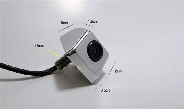

веду разговор сейчас на эту тему с продавцом. Хочу чтобы камера была бы с линейкой для парковки (это нет проблем сказали), во-вторых чтобы имела возможность сама перейти в зеркальный вариант (это уточняю сейчас). Цвета там - черный, белый и хром.
Если все решу завтра, то возьму одну на пробу в хроме.
Дырку надо делать всего 5мм, тк мне нравиться вот такой монтаж;
тк по-середине камеру в бампер впихнуть не могу, там у меня два спойлера стоят и нет места, а чуть рядом с номером (как на фотке) не уверен что будет хорошо работать.Сама камера которая сейчас лежит вот такая - врезается в бампер:

Куда ты планируешь такую ставить, под стоп сигнал?Я вот прикинул
Не получается открыть ссыллку.Как у тебя и у меня на фотке ,туда и ставить .Японцы не дураки я думаю.Вот и сылка открылась.Серега я бы ту серебристую поставил на штатное место в дверь как у японцев стоит.А в бампер я думаю это ерунда.Надо сверху вниз смотреть ,а не по горизонтали.

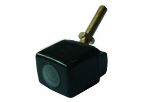

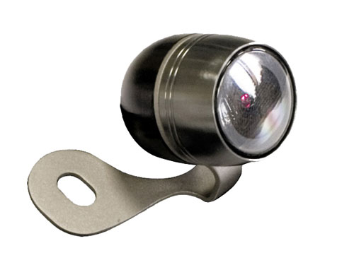

Вот тут вот три разных модели которые я считаю наиболее эффективными для установки на машину. Все они водонепроникамемые и всепогодные, имеют 170 градусов обзора и ночное видение 0.3 люкса со встроенными парковочными линиями:
1. установка с врезкой в бампер:
выбор a -
сверло идет в комплекте и ее можно установить как ОЕМ на бампер. Цвет - черный.
выбор б -
устанавливается в арку номера, однако требует чтобы было специальное крепление на профиле типа уголка (как сделать у меня есть уже)
2. установка на дверь?
будет выглядеть как вот тут:
для установки как сказал надо сверилить 5мм дырку в двери.
Давайте отметимся, кому что нравиться их этих 3 выборов.Вопрос денег - все в районе до $50 за штуку.
