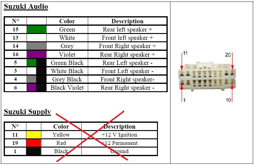

    Берем компьютерные аудио штекера от CD/DVD
    [​IMG]
    Разводим кнтакты согласно рисунку.
    Trigger1 и Trigger2 замыкаем между собой через резистор 1.5 kOm, если нет под рукой то паралелим два по 3кОм, получаем 1.5кОм
    [​IMG]
    Подключаем iPod, мп3, ДВД или любую другую дрянь и наслаждаемся
    [​IMG]
    Если магнитола не сгорела, говорим спасибо :))

    Источник http://www.gvoc.net/forums/index.php/topic,136.0.html , требует регистрации.
    Будет работать, см. фото, кнопки CD/AUX нету, просто CD.
    [​IMG]

    November 06, 2007 Появилась первая инфа по не америкосовским магнитолам.

    На европейке 8 контактов, на американке 5, действительно никакой разницы :))
    [​IMG]

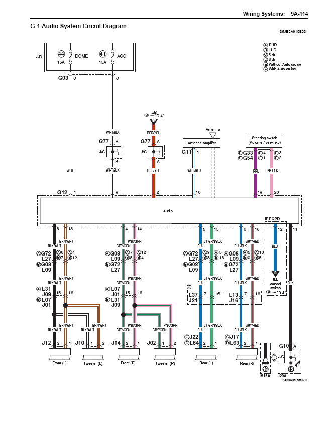

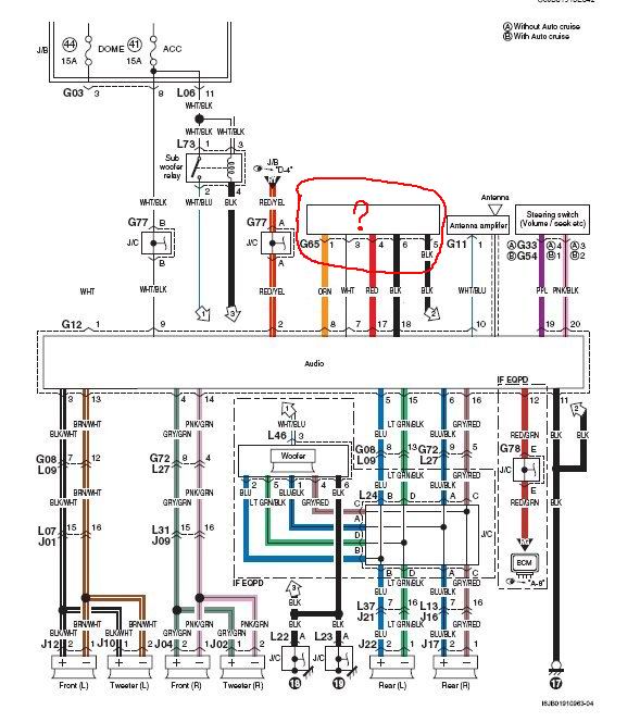

    Надыбал где-то фотку схемы штатного подключения саба.
    Вопрос, что за блок подключен к контактам 7, 8, 17, 18 ?
    Для сравнения выкладываю схему подключения без саба.
    Есть ли у кого распиновка разъемов штатyой магнитолы Clarion со встроенным чейнджером на 6 CD, идущей в топовой коплектации в России? Или фото задней панели крупным планом?

    В другой теме выложил, здесь продублирую.

    Сегодня сделал AUX вход как расписал Creep, через компьютерный аудио штекер. Магнитола PS-2991. Все работает и ничего не сгорело. Creepu большое спасибо за эту ссылку. :thumbsup:
