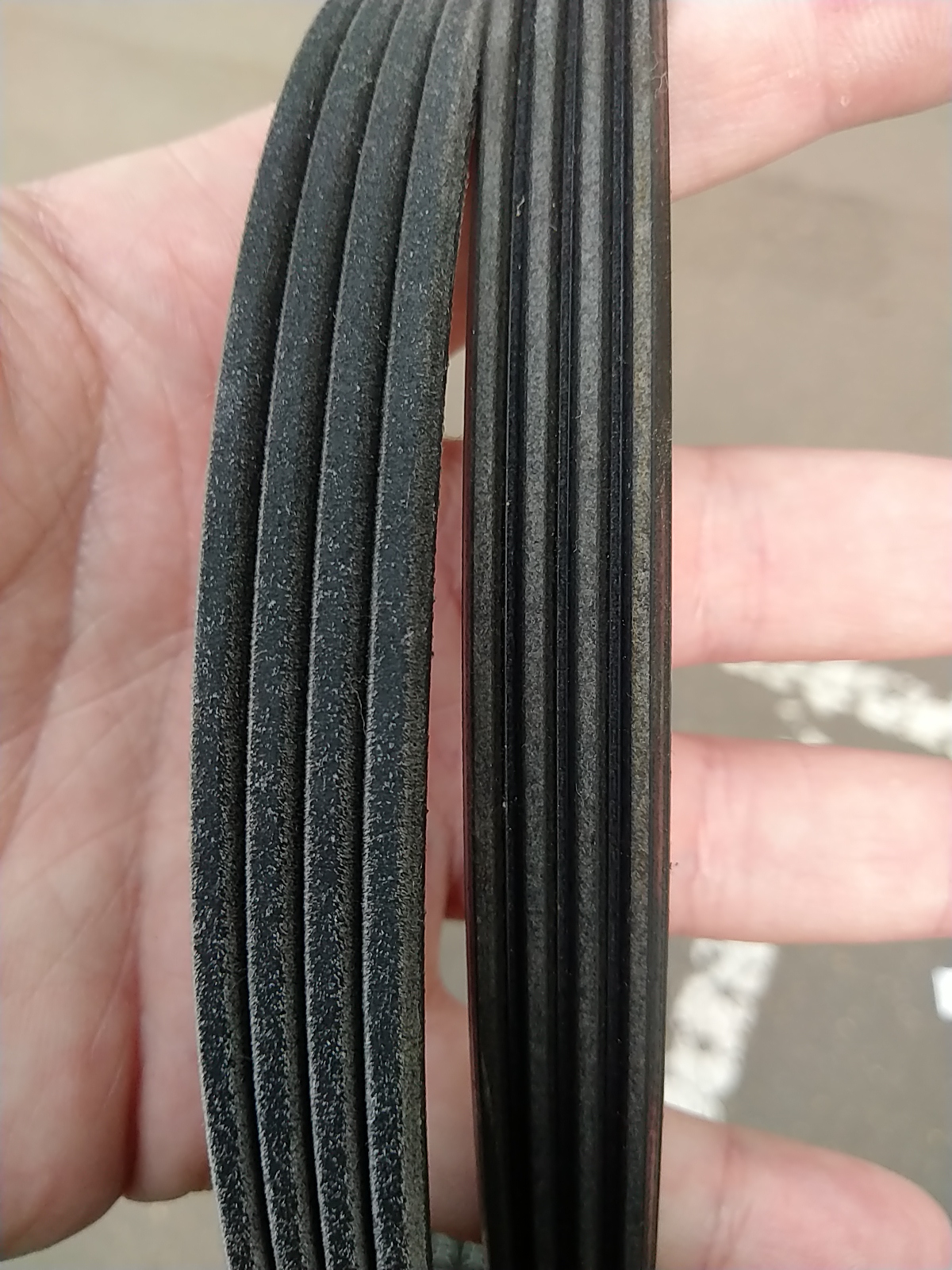

Не езжу сам за рулём. Сузуки Лиана. 2007 год, 1.6, 107л.с, полный привод, седан.
Хочу поделиться своей историей. Может быть полезно для тех, кто покупает не оригинальные запчасти. Одолел свист из под капота. Через не которое время заклинил генератор. Отнёс в ремонт, поменяли обмотку и подшипник. Поменял оба ремня (генератора и кондиционера), свист пропал на какое то время. Потом опять появился. В сервисе сказали, что свистит подшипник компрессора кондиционера, побрызгали вэдэшкой и порекомендовали заменить. Заменил подшипник и заодно натяжной ролик, такая же история. Сначала всё в порядке, потом опять свист. Показал мастеру из гаражей. Тот посмотрел, потрогал. Сказал ремень кондея плохой. Помазал канифолем и рекомендовал заменить. Стоял Dayco 4рк1013, заменил на Bando 4pk1010. И опять всё временно. На днях ещё раз поменял ремень генератора. Стоял Contitech 4pk836, поменял на Bando 4рк0835. Пока всё в порядке, свистов нет. Надеюсь и не будет. На фото ремни генератора, справа Contitech 4pk836, слева Bando 4pk0835, оба ремня новые. Обратите внимание на борозды. Из за этого тоже может свистеть. Проверено.)
