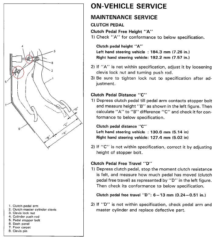

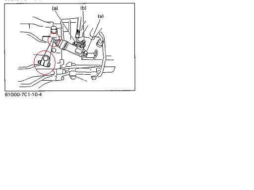

    На первое фото показани параметри педала сцепление и в красних колцах гайки для реглажа ети параметри.
    На втором фото работний цилиндер и лост управление сцепление.Между ними ненада ест луфт.Если луфт обнаружен нада разхлабит болт лоста управление и преместит его на шлицах так что бй нет луфта между лоста управление и лоста работного цилиндра.
