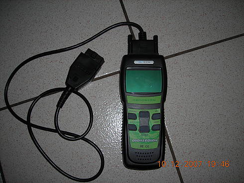

Вот аппарат читает,определяет и стирает ошибки OBD2 и EOBD2 тоесть пракически для всех современных авто стоит 100 баков куплен на EBAY мне очень по душе
А можете описать алгоритм заказа этого прибора и кто оплачивает таможню? Где можно почитать описание и характеристику сего девайса?
Magellan
186
Montreal
Ответ: Есть способ считать ошибку двигателя вне сервиса ???
www.ebay.com в поиске указываем OBD 2 code reader и смотрим что предлагается на сеодня
нужно преварительно открть эккаунт там и PAY PAL по аббревиатуре девайса можнонайти в инете его ттх.
