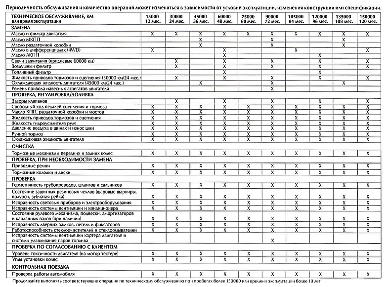

Интересует ситуация насчёт масла в АКПП-меняют его или нет?
По картам ТО непонятки -в СИме меняют,в Автодине нет
Интересно а как производитель требует?

насколько я понял кроме СИМа всё же никто не пытается масло в АКПП на 30т менять?
Сегодня прошла ТО на 30000 тыс. В СИМе - и масло в АКПП они и не собирались менять, сказали, что меняется на 60000тыс, а уровень проверили! Так что не надо на СИМ бочку катить, я очень довольна их обслуживанием

кстати карта ТО поменялась в СИМе -в новой нет замены масла в АКПП на ТО 30 000-что радует:D
у них на сайте выложен файл, где отмечен перечень работ на различных ТО (и предварительная стоимость):thumbsup::
- год назад замена масла в АКПП стояла на 30тыс.км.;
- в этом году файлик поменяли там уже на 60тыс.км.:D

зато раньше была на 30т регулировка зазоров клапанов,теперь не нашёл,зато
" (регулировочные работы в ТО не входят и оплачиваются отдельно)" -это уже интересно
если не сложно выложите реальный перечень работ и стоимость кто недавно проходил ТО 30т

Замена: моторное масло, фильтр маслянный, свечи, воздушный фильтр, жидкость тормозная, смазки петель, спрей для клейм, и проверка ходовой, технических жидкостей, светотехники, ну и осмотр дисков и колодок, рекомендации когда провериться еще. Завтра могу привести счет, приезжай!;)
