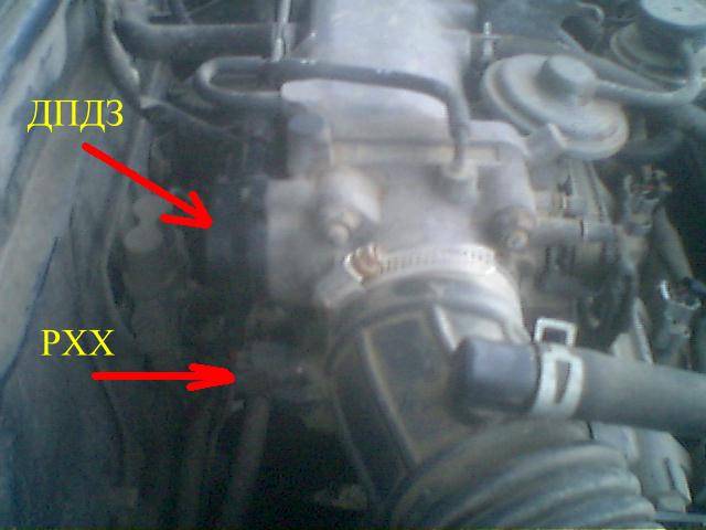

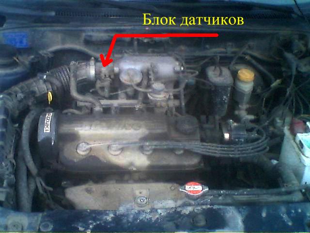

    У меня Балено 96 года, двигатель G16B, 2WD, МКПП, пробег 200 тык. С месяц назад стали плавать обороты на холостом ходу. То есть обычно 700-800, а стали иногда появляться провалы ниже, с эдакой вибрацией. Поездил-поездил, в субботу решил проверить датчики. Открутил весь блок с датчиками и дроссельной заслонкой, снял патрубки, все аккуратно сделал. Обнаружил, что датчик РХХ (магнитный) весь напрочь забит сажей, слипшейся до состояния пластилина, и до конца в нем этакая заслоночка не открывается-не закрывается. Промыл карб-клинером, продул сжатым воздухом из компрессора. Залонку дроссельную тож помыл. Все стало блестящим и работающим. Собрал обратно. Поставил. Завел. Красота, обороты держатся и на холодном и на горячем, на педальку машина отзывается как-то резвее. Поехал. От гаража дорога дрянная, потому ехал на второй. И тут началось. Пока педаль газа держишь, едет нормально, отпускаешь, тож нормально, но появилось какое-то положение, при котором педаль газа почти отпущена и если из этого положения отпустить ее совсем, то происходит рывок, как будто сцепление резко бросил, обороты незначительно падают, жмешь обратно, происходит рывок с резким набором оборотов, хотя жал всего чуть-чуть. То есть, пока жмешь(держишь) на газ, все отлично. Отпускаешь, и крындец. Проявляется и на 3 и 4 передачах, там это не так выраженно, но тоже есть. На работу седня по пробкам поехал, блин ваще. Как на коне. Уважаемые коллеги, может, подскажете, что я не так сделал или может, чего сломал?

    Я на ней полтора года проездил. Такого не было. Однако сам разобрался. Крепления ДПДЗ сделаны в форме фасолин, что ли, можно датчик поворачивать по оси. Я его прикрутил сначала с наклоном в сторону блока предохранителей (вправо), но обороты на холостых не падали ниже 1500 на прогретом двигателе. Перекрутил с наклоном влево (до упора), стал ездить с рывками (см. описание трабла). Зафиксировал примерно посередине, все пришло в норму. Рывки исчезли, холостые в районе 800 оборотов. Если уж такой ламер как я справился, то любой сможет. Всем спасибо за участие, удачи.;)

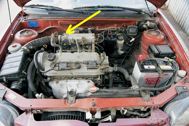

    На рисунке стрелкой показан блок датчиков. Нужно снять воздухозаборник, снять все патрубки, идущие к блоку, из одного из них, снизу, потечет антифриз, вытечет граммов 10, его заткнуть предварительно приготовленной пробкой из чего-либо. Снять разъемы датчиков. Сверху блока 2 болта, внизу 2 гайки. Открутить, снять блок. Сверху ДПДЗ, а внизу блока (на рисунке не виден) датчик РХХ. Как разбирать дальше, по ходу будет понятно. В РХХ есть мелкие деталюшки, не потеряй. Мыл карб-клинером, продувал сжатым воздухом из компрессора. Собрать все в обратном порядке. На всякий, случай, я клемму с аккума скидывал. Ну, и на всякий случай, до откручивания ДПДЗ пометить как-то, как он стоит, а то прикрутишь неправильно, будет машину колбасить, как у меня было. А так ничего сложного, я вообще ни разу не механик.

    А чего у тебя катушки над крышкой и нет траблёра, помоему должен быть в этом году.
    а где трамблёр, вроде в этом году должен быть. И крышка заливная слева, а не справа.

    Ага, крышка в другой стороне и катушки (провода) другие...

    А фото я взял из журнала "За рулем", из статьи про Балено. Там более поздняя модель, с электронным зажиганием, но блок датчиков там же, где и у меня, просили же его показать. А у меня машинка 96 года с двумя катушками и трамблером. Так что никого в заблуждение не вводил...Вот как у меня. Принципиальных отличий нет. Фотографир телефоном, не взыщите.

    Но принципиальной разницы-то нет? На фоте из журнала же лучше видно. А крышка в масле, потому что некоторые лентяи вроде меня никак не заменят прокладку клапаной крышки. Полгода уже лежит. Тока соберусь, как надо ехать...Масло лью Castrol Magnatec 5-W40, фул синтетик. Выдавливает, может, столовую ложку на 10 тык, ни разу не доливал, по щупу все в норме. Вот отдам клапана регулировать, махну и прокладку заодно, помою двигло и выложу фото, что исправился. :))

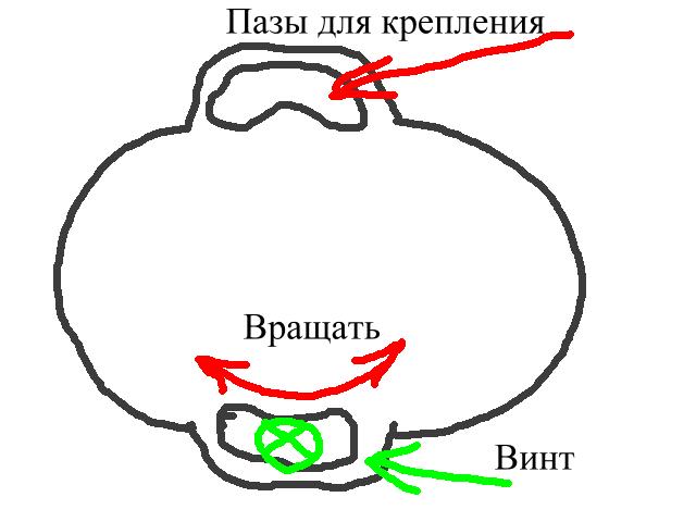

    Регулировать - не холостой ход, а повышенный холостой ход! После обнуления мозгов "снятием клеммы" - заводим машинку, прогреваем, устанавливаем винтом холостые, где-то 900- 1000 об/мин. Птом легонько газнув - видим "повышенные ХХ"! Вращением регулятора ХХ, при ослабленных болтах, устанавливаем 1200-1300 об. Эти обороты держуться буквально несколько сек. Далее - катаемся некоторое время, пока сисема сама не "обучиться"... Холостые станут около 800 об/мин, а ускоренные, при качении и т.д. - около 1000 об/мин. При повороте руля на месте, при включении света, нагрузок и т.д.- обороты не должны падать - ниже холостых...
    Так работает у меня... Я не знаю, правильно это или нет! При отключении регулятора - обороты возростают до 2-х или 3-х тысяч...

    Что-то я совсем запутался. Где там этот винт? И вообще, винт и регулятор ХХ это одно и то же ?
