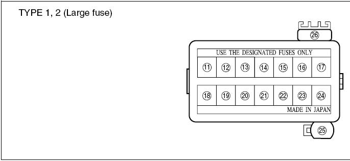

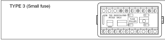

Есть 2 типа блоков предохранителе (по крайней мере было, может на новых так же):
- Если Large, то смотри номер 22
- Если Small, то смотри номер 27
