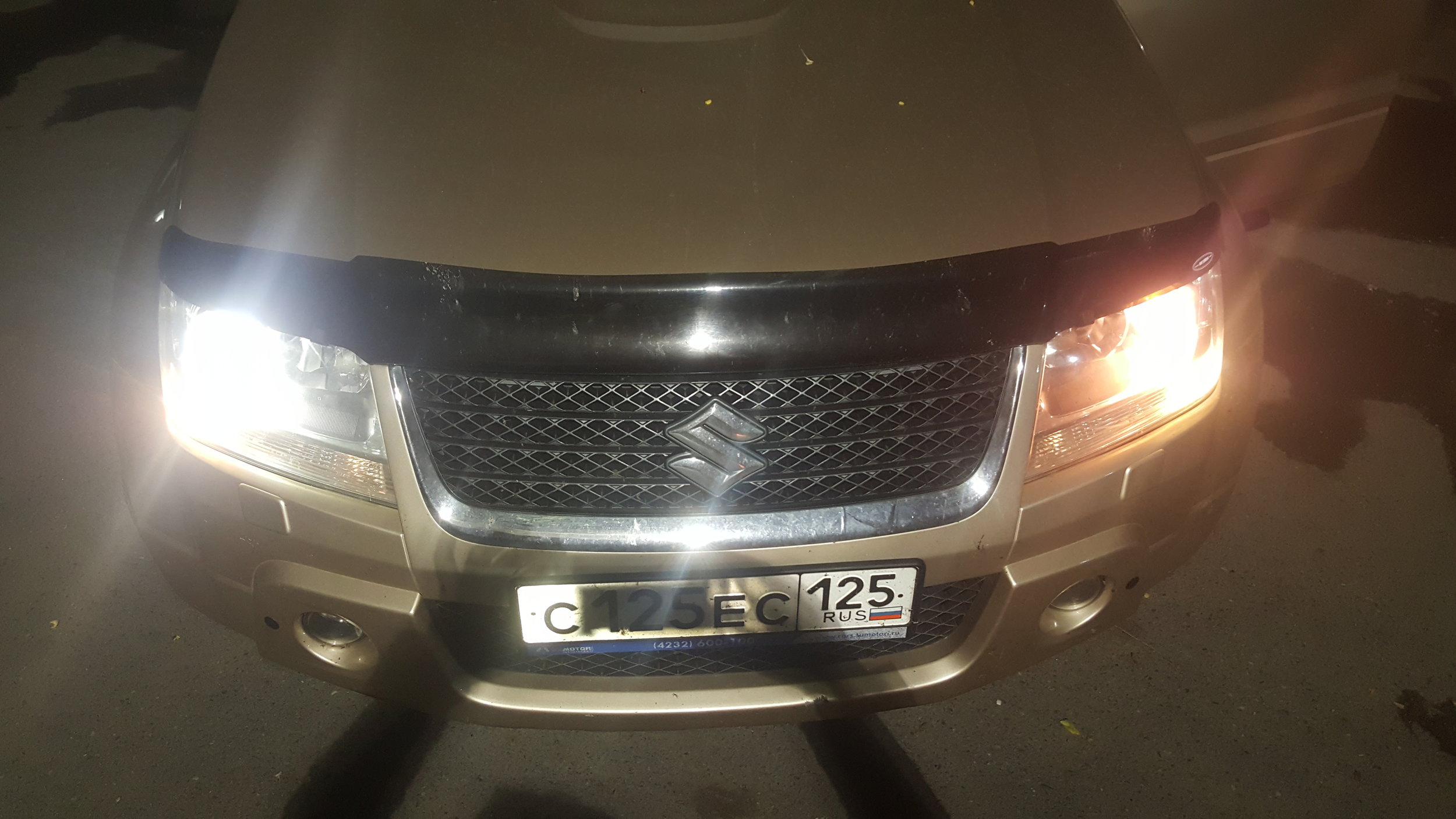

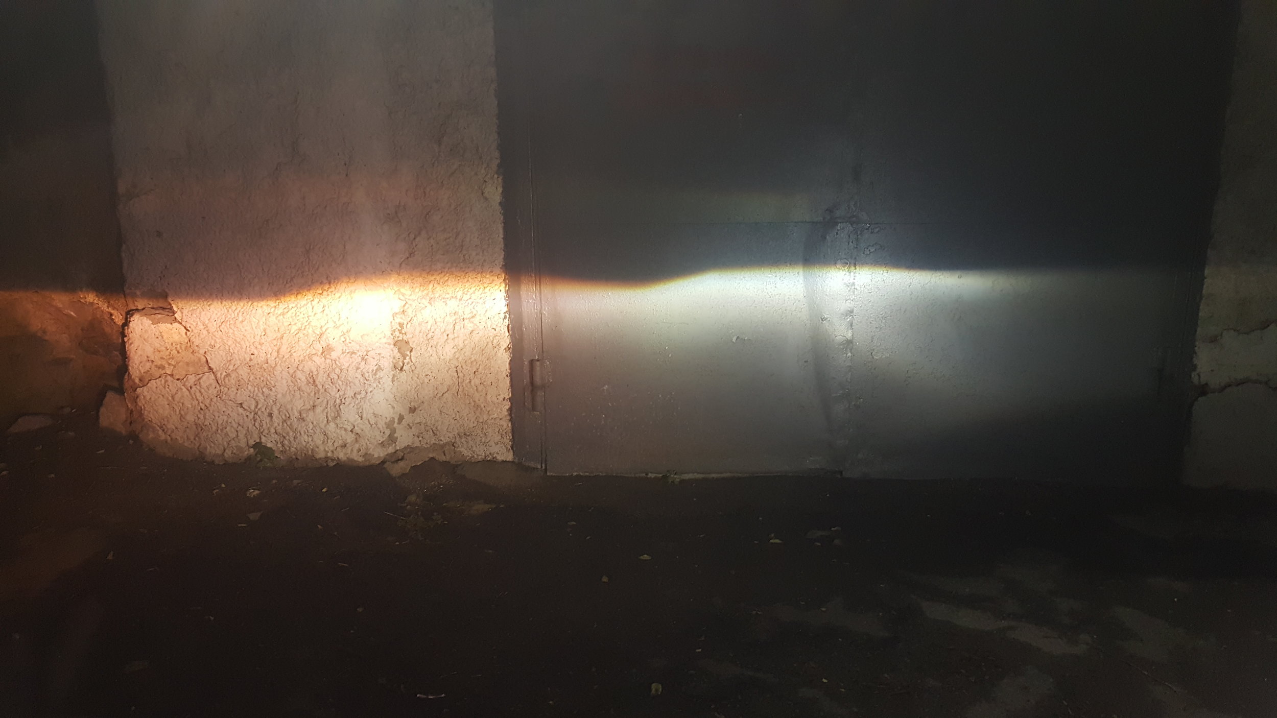

    Всех приветствую.
    Одна штатная ксеновая лампа на Garnd Vitara 2010 стала светить красноватым светом. Пробег 127 тысяч.
    Так умирает ксенон?
  28. growler
    22 апр 2014
    4.484
    лен. обл.
    да, так просится на замену.
