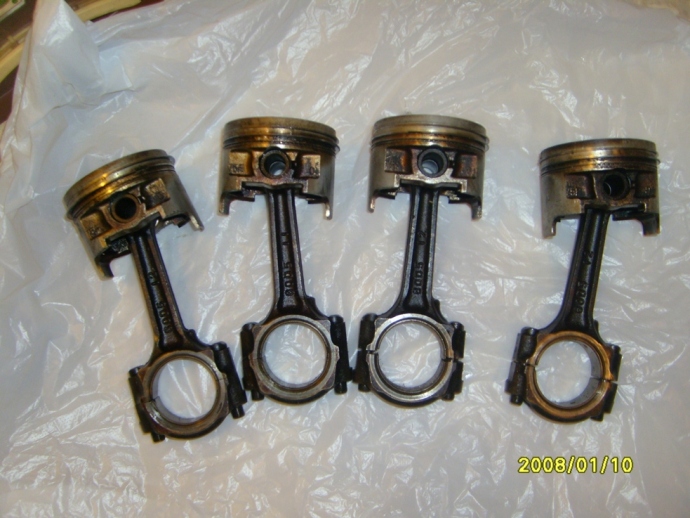

Извини. Сам понимаешь.Выпьем Диаметр поршня где-то 67,3мм. Высота ок. 52,5. Сверху небольшое углубление.

Поршень, поршень, поршенёк
отлично... написал...жду ответа...
Добавлено позже
Два дня стучусь не могу достучаться.......
Добавлено позже
Сегодня ко мне kotyara отправил посылку , буду ждать, получу отпишусь....
Добавлено позже
Привет всем, вчера дождался посылку от kotyara, сегодня договорился по ремонту, так что скоро я снова буду в рядах вагоноводов!!!!
СПАСИБО ОГРОМНОЕ ИГОРРЬ!!!!! Если что то надо пиши....
