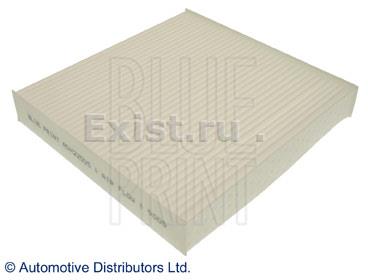

suzuki swift 2008 4х4 1,3
Ребята где найти и куда поставить я знаю.
но вот какой вопрос
на фильтре есть 2 разнонаправленных стрелочки air и flow так вот вопрос куда какой направлять фильтр выглядит монопенисуально с обоих сторон.
вроде знаю как переводиться воздух и поток, но какой куда
air это направление движения извне в салон? или как
Шурик_
24 Апрель 2008
721
110
Swift New, МКПП, полупривод
также есть мопед
Обычно стрелочка бывает одна.
И она должна соответствовать направлению движения воздуха при включенном вентиляторе.
Через фильтр движение только извне в салон.
ldgdemon
25 Февраль 2013
30
Пенза
Ну как бы не оригинальный фильтр BluePrint вроде как
ссылочка на екзист
