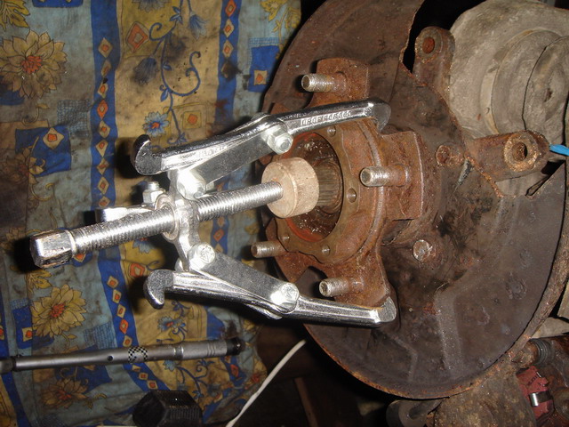

У меня вот проще - менял недавно сам выпрессовкой-запрессовкой загудевший передний подшипник - заказывал новый за 1000р. Использовал комплект для замены ступичных подшипников для Вазов - мощный болт с гайкой и набор оправок. Стоит ок. 100р. А ступицу снимал большим трёхлапым съёмником, тоже стоит ок. 200р. Село всё отлично. Набил туда Литолу, закрутил гайку керном покрепче и все дела.
Умельцы вроде сами собирают - выпрессовывают таки, находят подходящий подшипник по размерам и запрессовывают его в старую ступицу. А то больно дорого в сборе. Проблема только в подходящем подшипнике - отдельно он не продаётся для СГВ.

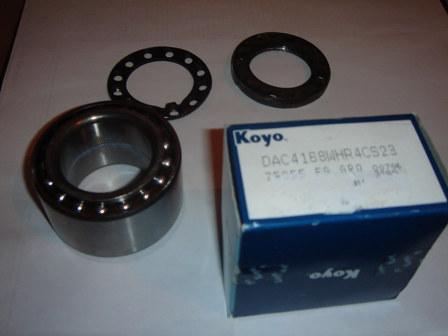

Я брал неоригинал всего за 33уе:
http://www.exist.ru/resultr.asp?om=18&h=04.01.2008+4%3A03%3A30&pcode=DAC4168WHR4CS23&sorttype=1&maxdays=100&analoglev=-1

Нет, только подшипник. Сальники аккуратно вытащил, отскоблил, стали как новые.
Есть нюанс - подшипники немного другие, шариковые, а не роликовые, которые сняты с производства. Но шариковые даже лучше и идут вроде на все Витары и СГВ.
Размеры идентичны, но старые разделялись на две половины, а новые аккуратно разделить не удалось, да это и не нужно - запрессовывается с помощью наружной обоймы от старого подшипника, обильно смазывается литолом и довольно легко садится на вал кулака, т.е. стучать по внутренней обойме даже и не пришлось.
И вообще молотком не очень всё снимается, я сделал всё только съёмником и мощным болтом с оправками и куском трубы (набор для снятия подшипников Ваз-08). Зажимаешь болт в тиски, крутишь мощным рычагом и подшипник спокойно вылезает из ступицы.

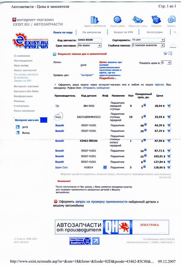

Сам не знаю, до Нового года была другая глубина поиска - см. скан. Теперь аналоги не выдаёт. Блин, неужели и exist разводит теперь на бабки :(.

Перерегистрировался в exist.ru, заработал поиск аналогов.
Мой подшипник - код 09269-41001:
http://detali.ru/cat/oem_sz2.asp?catalog=SE416B28&SID=+4&PID=119+
Снят с производства, новый код 43462-85C00:
http://www.exist.ru/resultr.asp?om=18&h=08.01.2008+1%3A20%3A07&pcode=0926941001&sorttype=1&maxdays=100&analoglev=0
Варианты по новому коду:
http://www.exist.ru/resultr.asp?sr=&om=18&form=&fcode=02D&pcode=43462-85C00&analoglev=0&maxdays=100&sorttype=1&s=&new=08.01.2008%201:22:54
А по старому коду есть фотки и применяемость:
http://www.exist.ru/resultr.asp?sr=&om=18&form=&fcode=02D&pcode=09269-41001&analoglev=0&maxdays=100&sorttype=1&s=&new=08.01.2008%201:33:04
С сальниками есть "Optimal 971 612" за 44уе:
http://www.elcats.ru/fullinfo.asp?flag=117442656&pid=0045F362

Вопрос: сальники и стопорное колечко были в комплекте?[/QUOTE]
Да сальник и стопорное в комплекте было

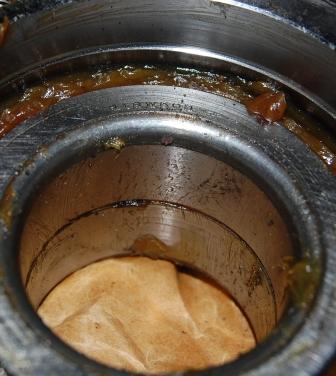

Может оно и так, только когда ступица при снятии развалилась, то оказалось, что внешним кольцом подшипника является корпус ступицы. До сих пор где то валяется. Если есть возможность собрать подшипник по шарику, то значит можно и без замены всей ступицы обойтись. А про шаровые... Видел комплект от Калмини, там шаровые прикручиваются болтами, но и рычаги придется заменить
Не может быть, срослись видимо ступица и обойма, может в нагретую сажают, ведь по кодам на все Витары 88-98г и СГВ с 98г идёт обычный одинаковый подшипник. Просто крупноблочная сборка удобнее, вот и идут в сборе детали, мне кажется.

Вот маркировка подшипника 418WK08. Я пытался найти что-то по каталогам FAG и SKF, но нет. Внутренне кольцо имеет разрез, видимо для удобства сборки. Регулировки такой подшипник не требует и просто затягивается нужным моментом. Да и сальников на нем нет. Кстати ступица на фото еще жива и пробегает еще тысяч пять. Если нужно, то отдам на эксперименты.

Да, как-то непонятно - может старые ступицы, куда подшипник впрессовывается подходят по размерам. Потому что точно продаются комплекты без ступиц.
Как они собирают ступицу тоже непонятно - с виду Ваши две внутренних обоймы похожи на наши (фото нашего подшипника приводил выше) - пробовал их вынимать - смещается, но не выходит.
А без сальников, значит закрытые с заложенной смазкой что-ли - но у Вас на картинке вроде открытый. Вытечет же в жару. Непонятно.
Все каталоги подшипников попались тут (может у Вас H18WK08, правда и такого нет на экзисте):
