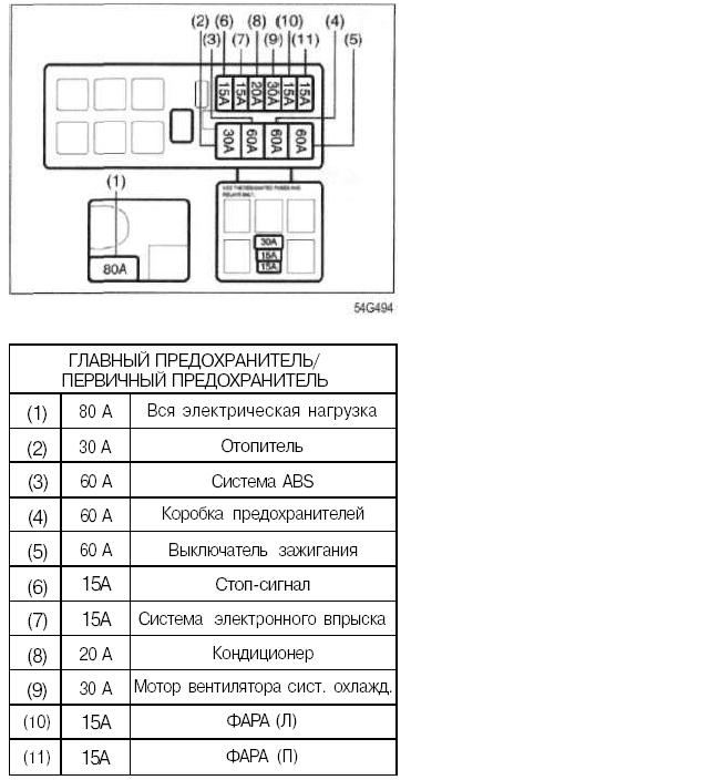

Мне кажется достаточно вынуть 9-й предохранитель на 30 А. Скорее всего замкнуло реле. Вряд ли компьютер чем-то управляет в выключенном положении - ведь если процессорная плата (и сам процессор) работает на стоянке - это расход 0,5 - 1А - АКБ разрядится. Я думаю в выключенном состоянии поддерживается только память!

Уровень жикости в бачке я смотрел, с ним все впорядке, а вот в радиатор не заглядывал. Сейчас поеду посмотрю уровень в радиаторе и посмотрю 9-ый предохранитель.
Andr
3 Январь 2008
Ответ: Не выключается вентилятор двигателя!
Проверил уровень антифриза в радиаторе, там норма, вынул предохранитель на 30А, под номером 9, он целый, без него вентилятор не работает, значит именно он отвечает за работу вентилятора. Теперь осталось дождаться вторника, я записался в сервис именно на вторник, т.к. инженер по гарантии не работает в выходные дни, а понедельник праздник у всех. Надеюсь, что нечего страшного и все обойдется заменой реле.
