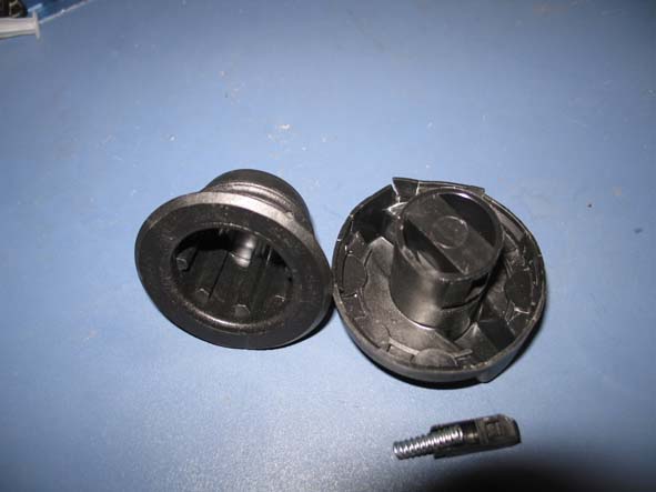

    если в след. раз потеряю пробку, обойдусь тряпкой, потому как сильно я разочарована.Короче, мой пытливый моск не мог смириться тем, что пробка - это тупо защита от пыли-грязи:(, ведь оригинальная стоит 633 (min!)-1500 р. (экзист). Явно в ней должна быть какая-то хитрость (кстати, зачем там трещетка - чтобы не свернуть горловину заливного отверстия?). Никто еще не ковырял на досуге пробку? я таки не удержалась. прилагаю "план с разрезом"
    хотя, с другой стороны, есть пробки, видимо, посложнее шариковой ручки
    http://www.autolux-dv.ru/hitech/h2.php
    и вам приятных развлечений:)

    Ха. Теперь не соглашусь. Трещотка со мной сыграла злую шутку в 230 км от Москвы. Разумеется, то, что вместо пробки и меня осталась просто трещетка, которая трещала-трещала-трещала и ни фига не открывала пробку - выяснилось на заправке...
    Выковыривали и долбили ее чуть больше часа. Теперь, на примере 2 разобраных пробок я точно знаю как они устроены:)... но цена родной пробки в 1500 р. по-прежнему не выглядит привлекательной:)

    Может просто прока была плохого качества? У меня на машинах с суммарным пробегом 350 000 км еще ни разу не было проблем с трещеткой. Сояли все трещетки родные.

    да какая-то немецкая. курьез - не более, я так понимаю, что если уж чел занялся изучением пробки, то должен пройти все круги ее ада:) посмотрим как быстро теперь у меня всосет тряпку:)
