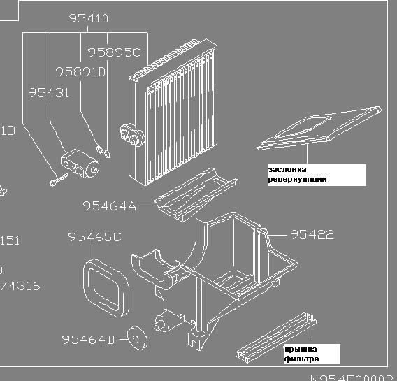

  23. Lex_Reg02
    25 окт 2007
    180
    Салават
    Ответ: Мне холодно, печка греет слабо((
    Заслонка эта со стороны пасажира рядом с фильтром, пластиковая решотка, на ней еще лючек и при плохой вентиляции он открывается, вентиляционные отверстия под задним бампером, и начинает сосать воздех из салона.
    Решил проблему простым способом, открываю окно на 1-2 см и нечего не потеет.:thumbsup:
    И посмотри состояние фильтра :D
