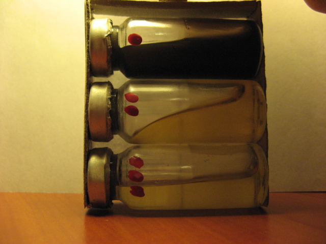

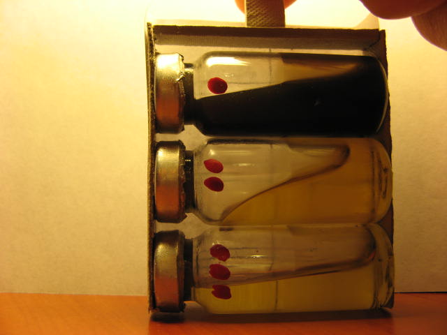

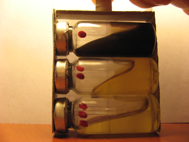

    Итак, обещал эксперимент с трансмиссионными маслами, отчитываюсь.
    В три флакона (на фото помечены соответственно красными точками от одной до трех)
    залита трансмиссионка.
    Первый - то что слито летом из МКПП (заводская)
    Второй - то что залито сейчас в МКПП - Fina Pontonic FDL 75W90
    Третий - Castrol TAF-X 75W90 (взял для проверки)
    Предварительно все три флакона сутки выстоялись при комнатной температуре, а вечером
    помещены в морозилку бытового холодильника при -20 мороза.
    Утром собственно и сделал эти фото.

  11. brmn
    3 окт 2007
    Антипатии:
    Красноярск
    Ответ: Зима. Производитель масла для МКПП.
    Очень наглядно.
    У меня залито TEXACO Multigear S 75W90 GL-4/5
    До -25 проблем не замечал, заводится с брелка, даже сцепление не трогаю.
    А вот после 4 дней отстоя при -35, потеплело до-28, заводил машину. Там да, пришлось держать сцепление минуты 3, иначе глохнуть пыталась, и рычаг плохо шевелился
  12. SergeiSS
    27 дек 2007
    168
    Антипатии:
    Н.Новгород
    ИГНАТ - спасибо за инфо, весьма наглядно :)
    Прошу только уточнить, что за 3 фото выложены? Я не нашел принципиальной разницы между ними.
    А насчет видео - выбери из него несколько картинок, плз! Далее на них нужно будет пометить время (относительно начала отсчета), и получится достаточно компактная, но поучительная "презентация" на тему свойств масел для автомобиля. Лучше брать картинки через равные промежутки времени, для большей наглядности.
    Заранее спасибо! :thumbsup:
  13. ИГНАТ
    15 янв 2007
    894
    Антипатии:
    Курск
    Да, согласен. Это три разных фотографии одного и того-же процесса.
    Буду колдовать над Вашим предложением. Если получится - выложу.

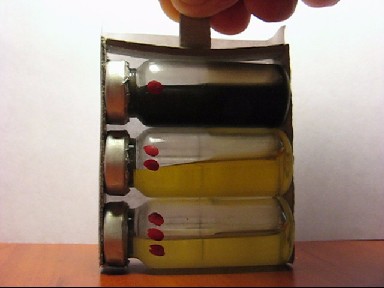

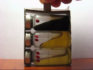

  14. ИГНАТ
    15 янв 2007
    894
    Антипатии:
    Курск

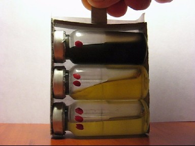

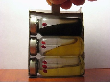

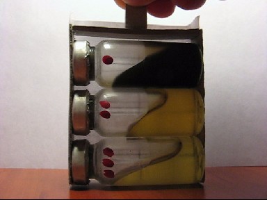

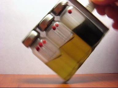

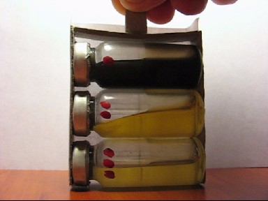

    Ну вот вроде бы и получились фотографии процесса.
    Итак, восемь фотографий сделанных через 80 миллисекунд.
    На днях собираюсь повторно заменить масло в МКПП на Castrol TAF-X 75W90.
    Как себя после этого будет чувствовать МКПП при морозах, отпишусь.
