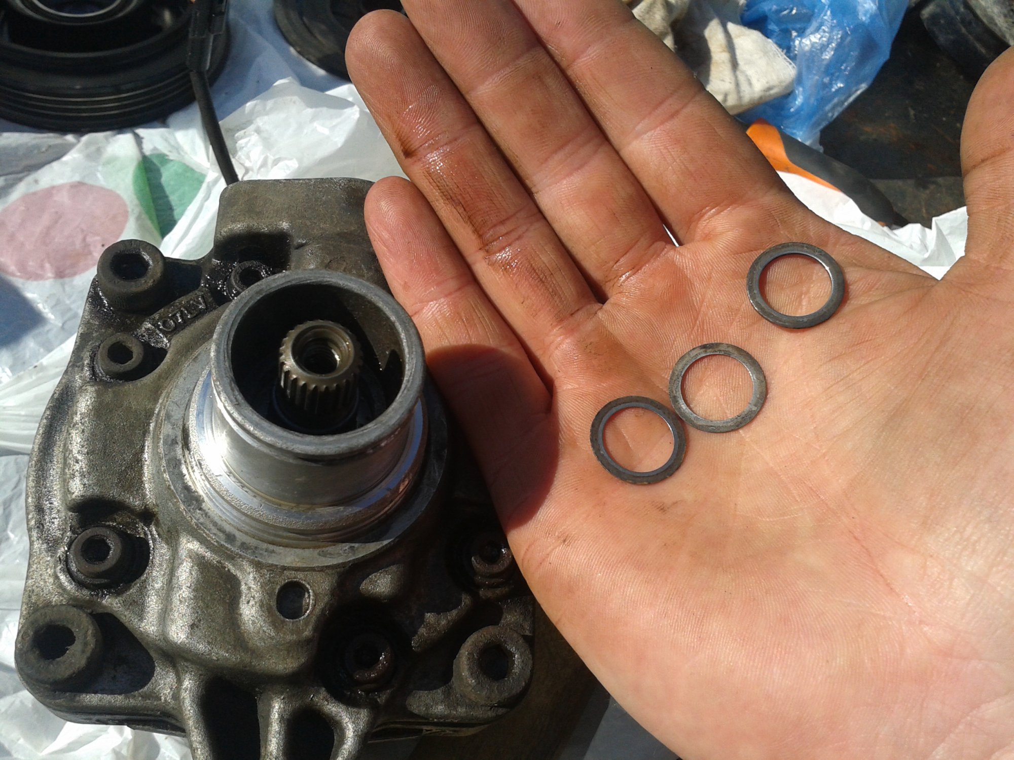

ВАЖНО! если под прижимным роликом(та хрень что притягивается) стоят шайбы(ими зазар выставлен) их не растерять и поставить столько же сколько снял.

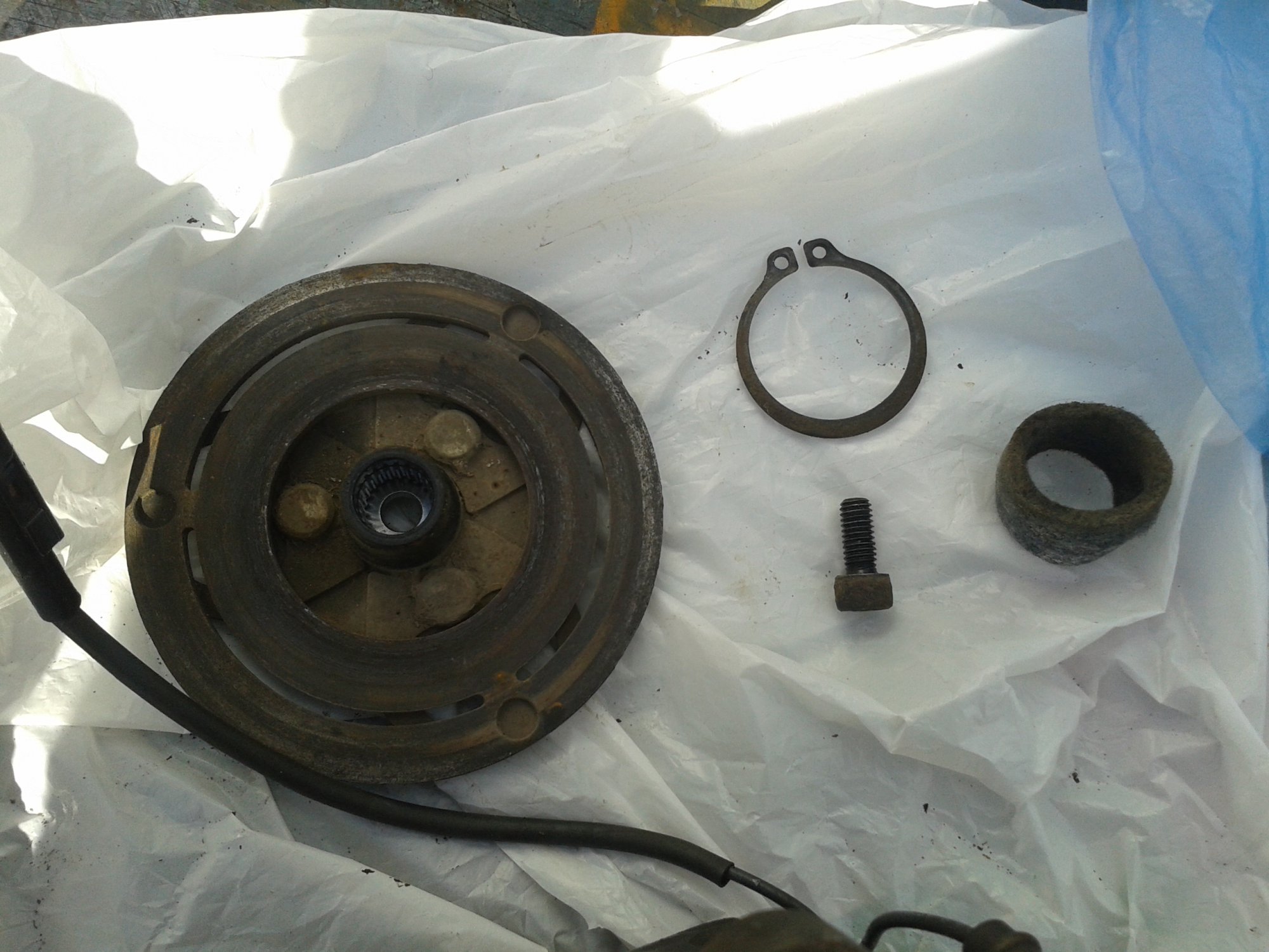

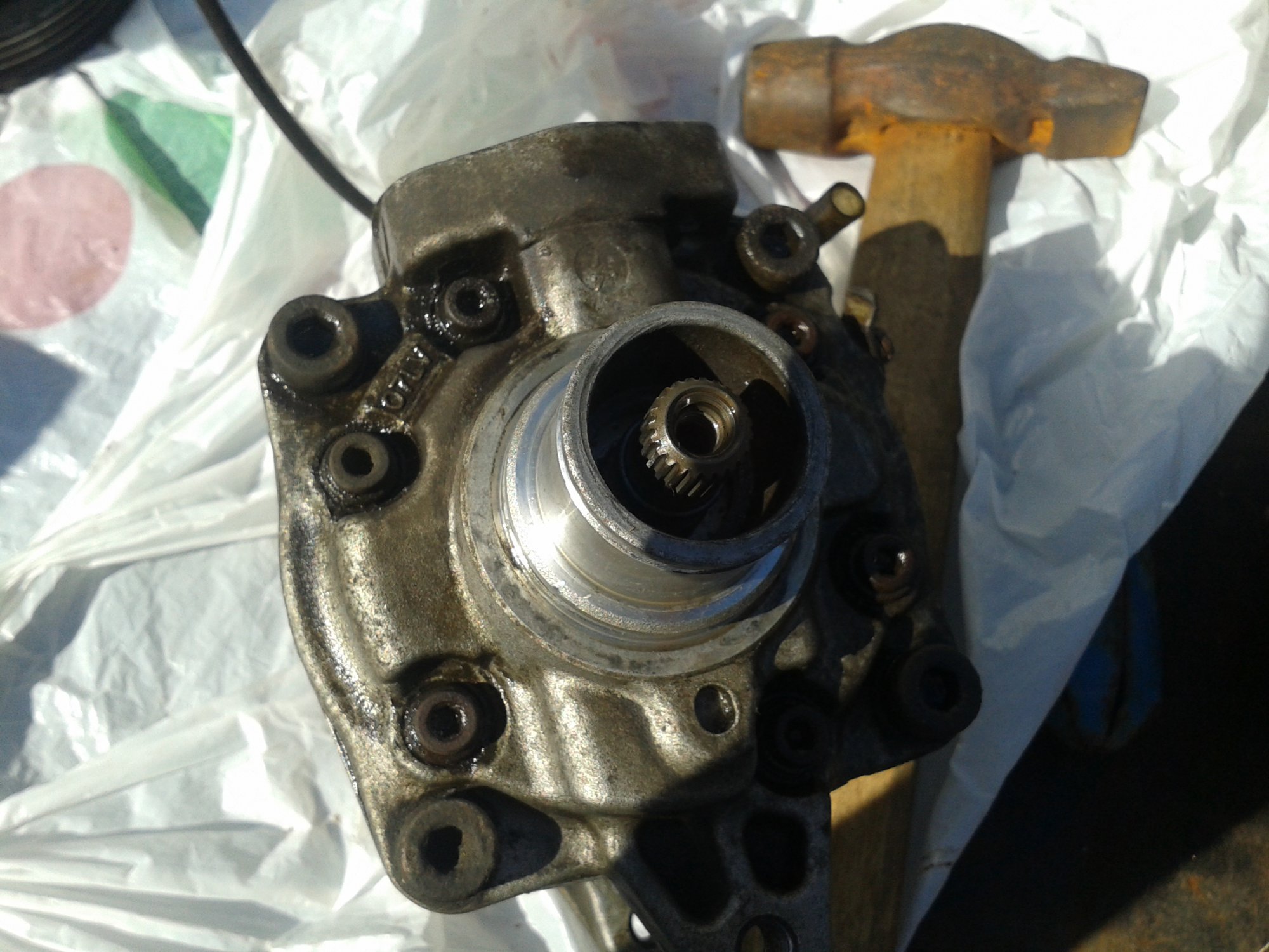

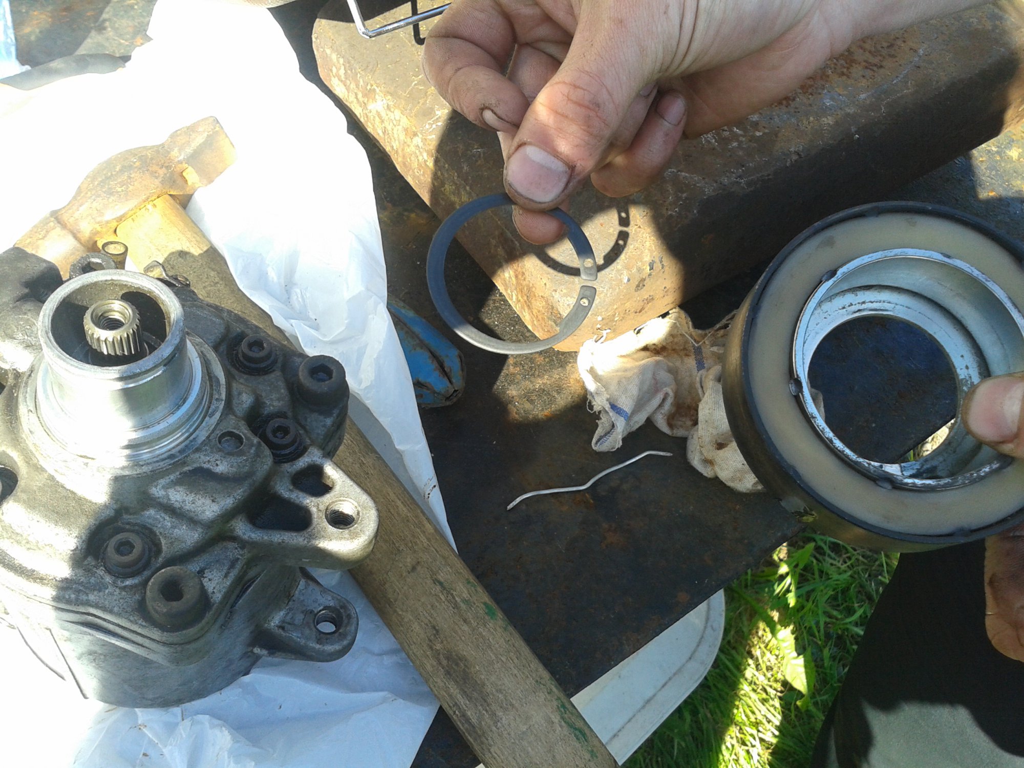

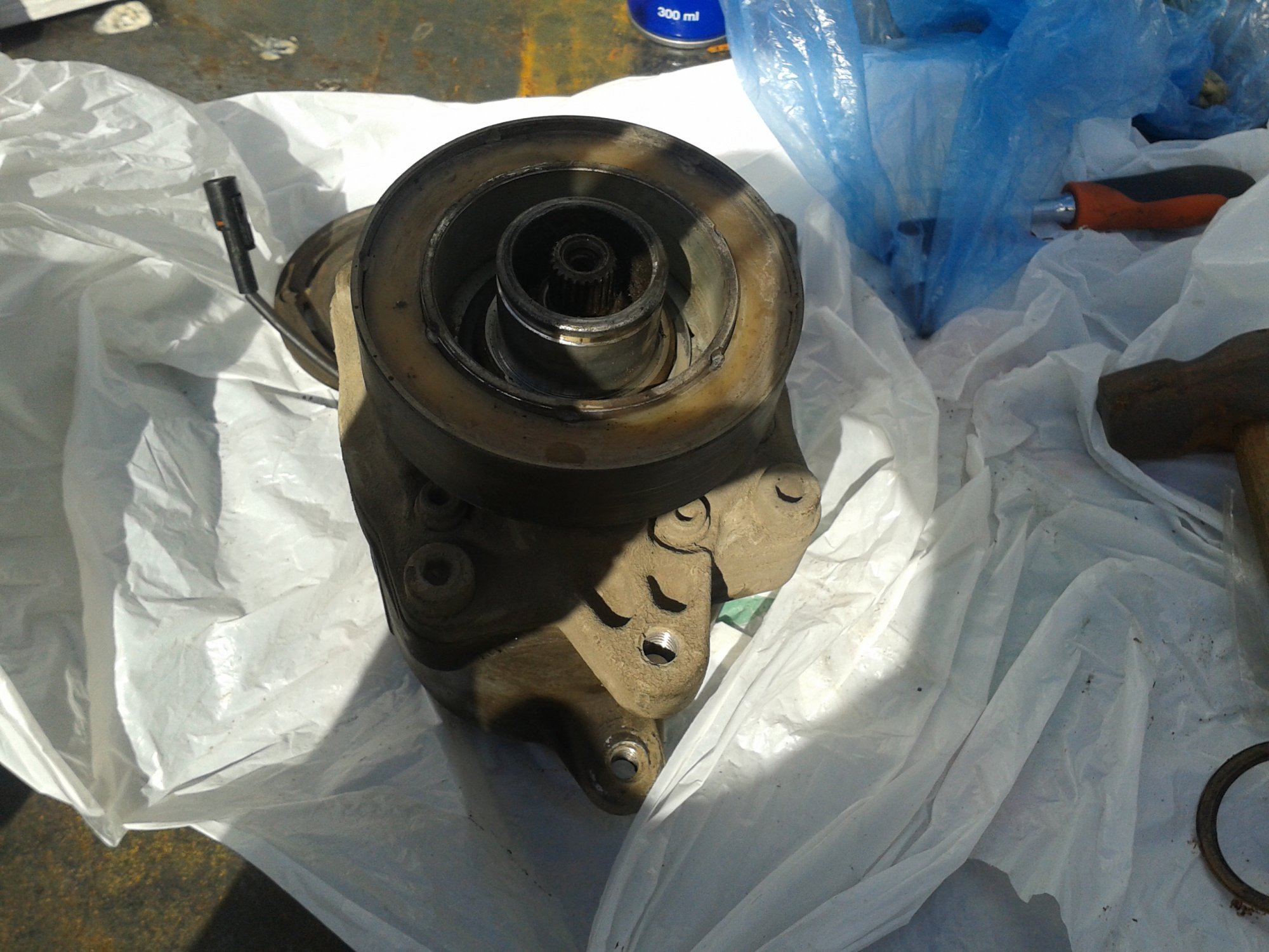

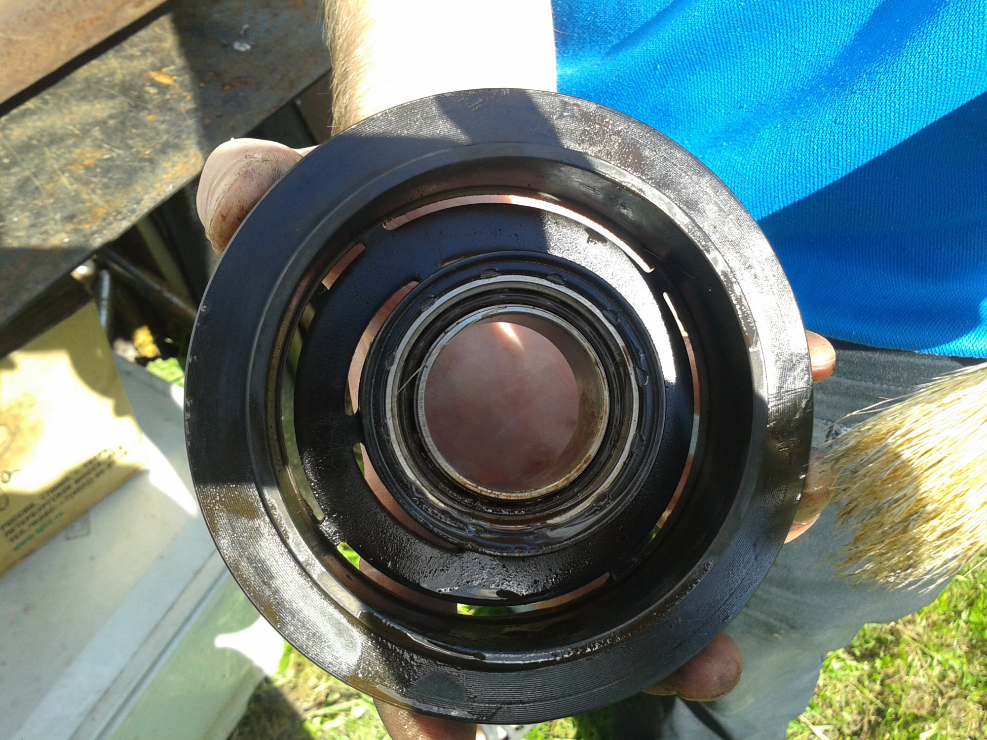

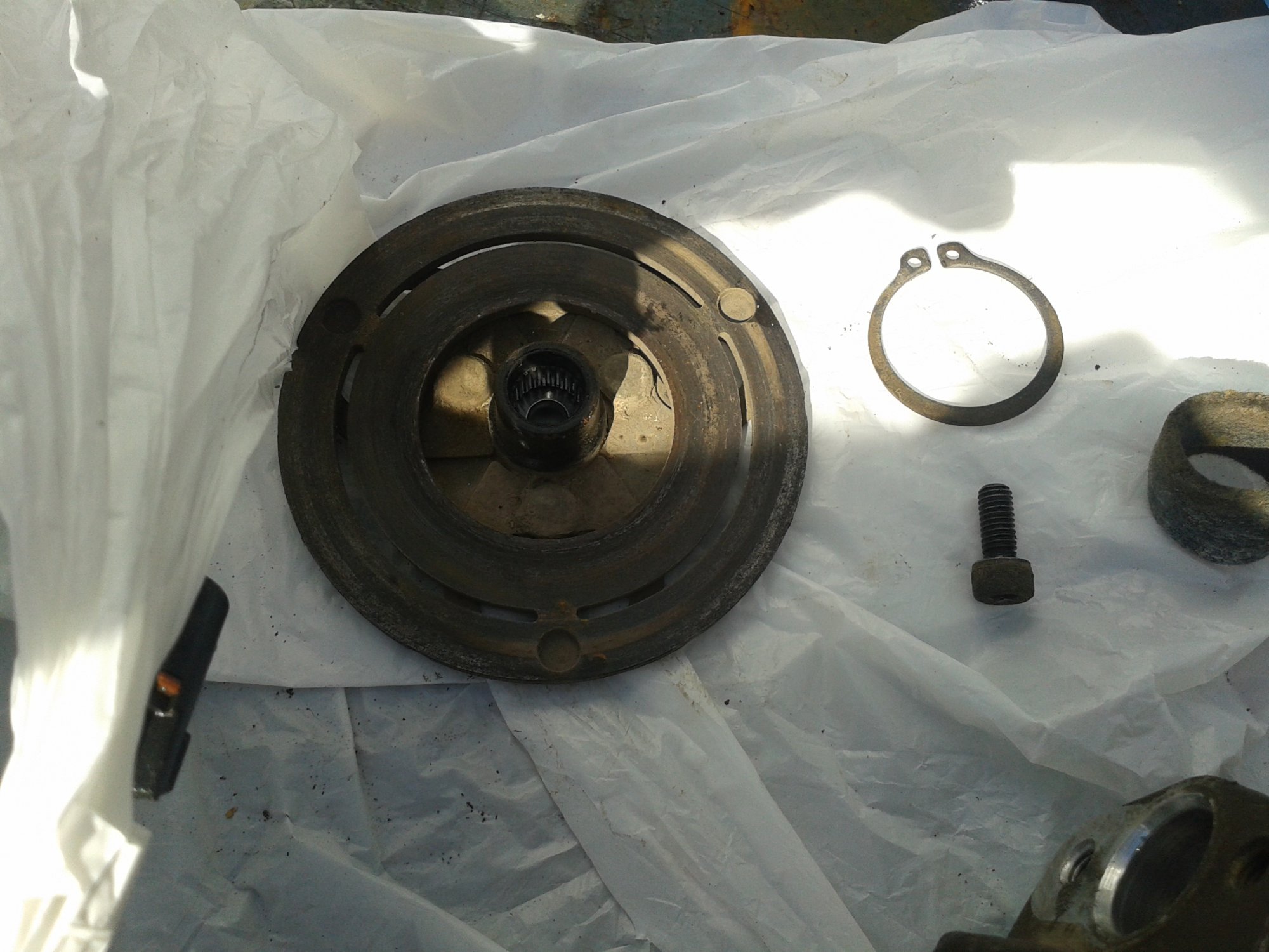

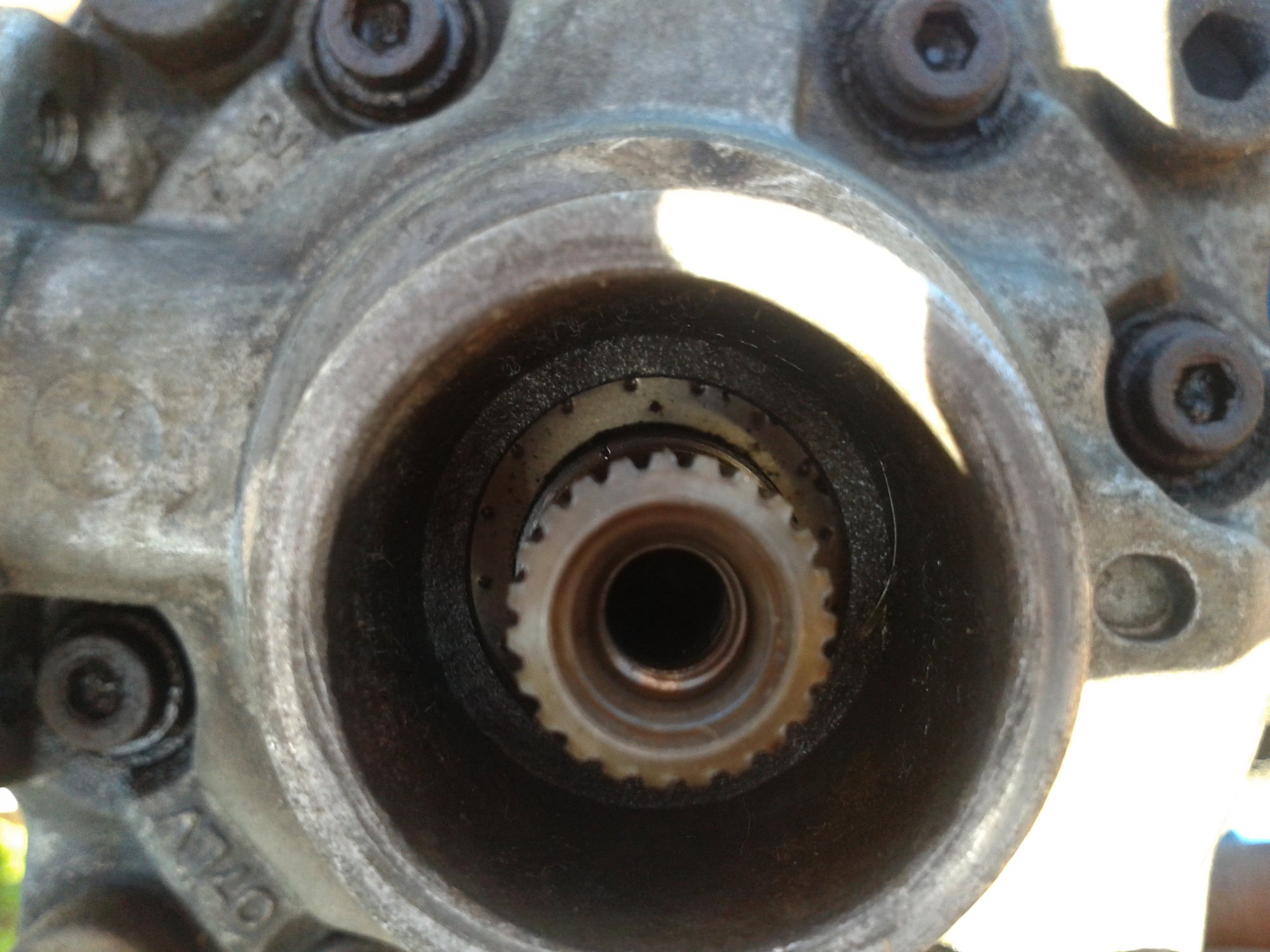

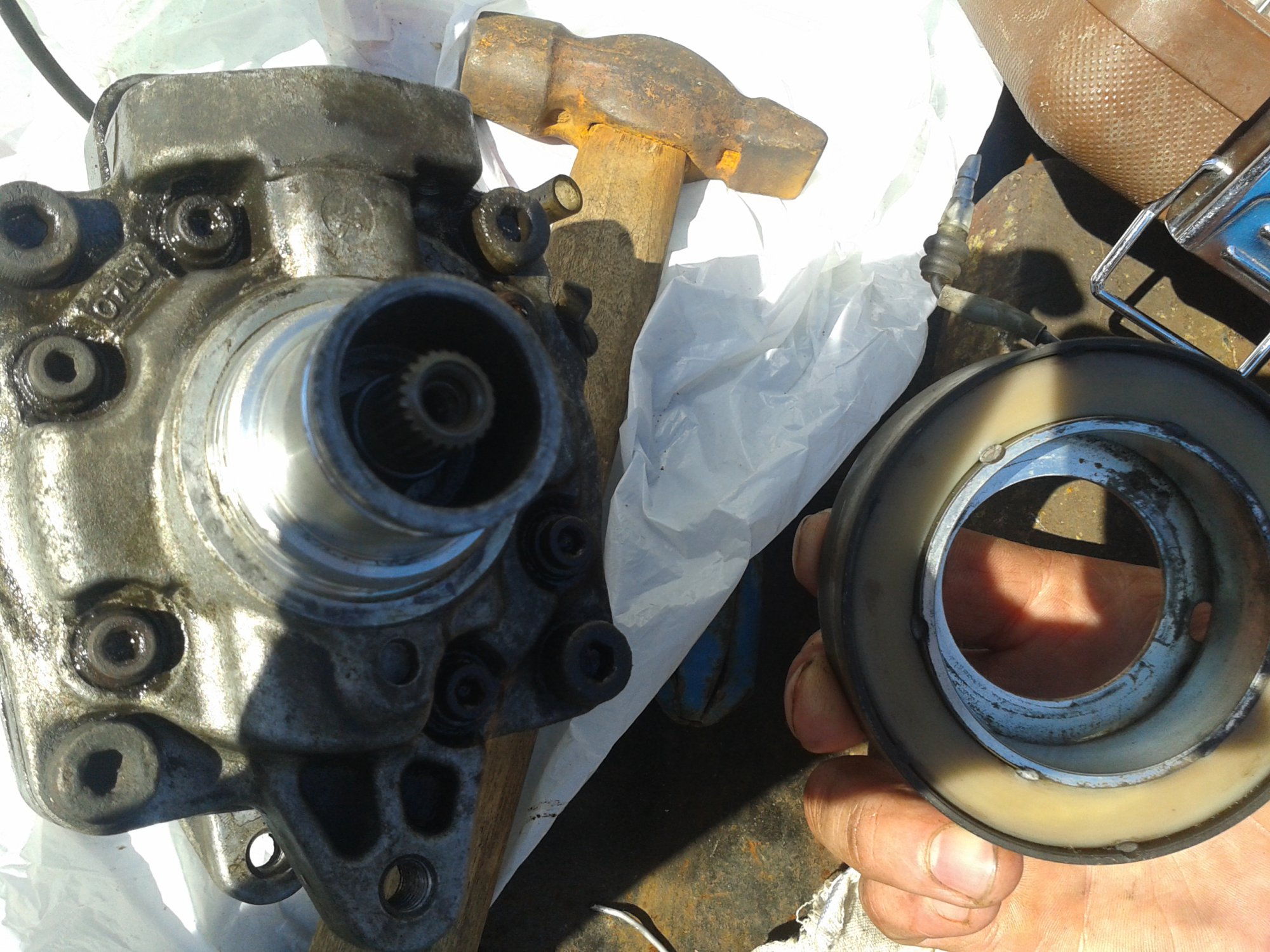

потому что знал что за день ничего не сделаю. в деревне поковырялся разобрал все полностью,для этого пришлось зажимать в тисках прижимную пластину (а как ее еще открутить центральный болт?), помыл подшипник, фоток наделал выложу скоро. подшипник както странно запрессован, и по внешнему периметру еще какбы заклепан, т.е. внутренние грани шкива законтрены на наружние грани обоймы подшипника.. хз как еще объяснить. фото выложу вечером

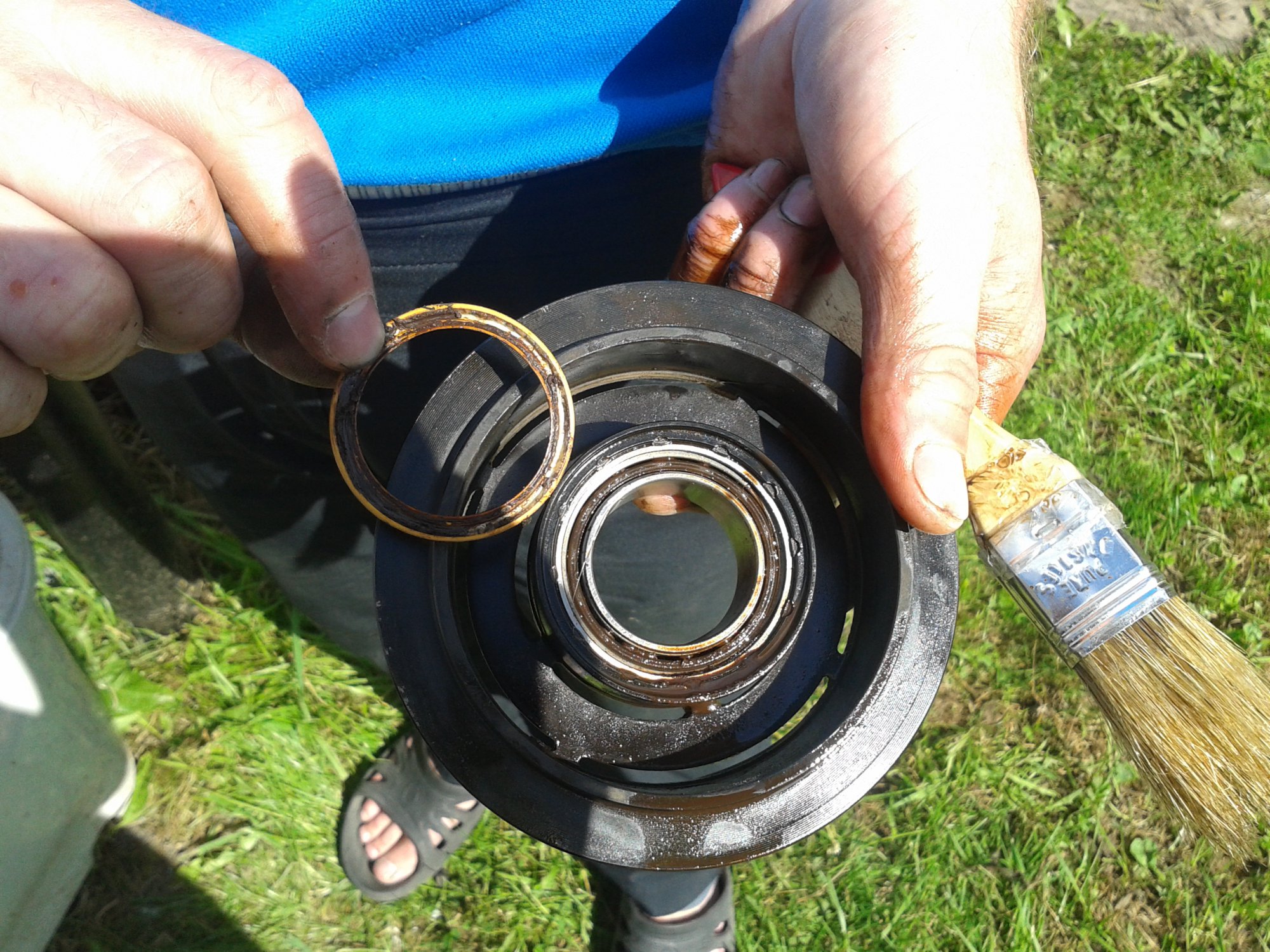

стоит ли выпрессовывать подшипник? или смазать как следует и закрыть крышечками и обратно поставить? люфт минимальный

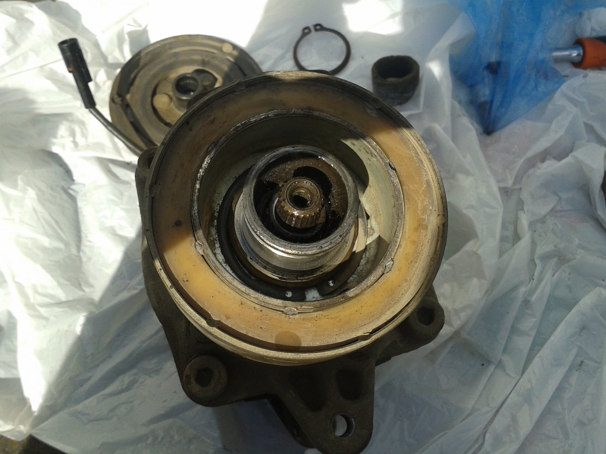

еще фото. важно при съеме катушки не потерять шайбы, их там 3 штуки- 2 тонкие и одна потолще.

вобщем, продолжая тему: приехал к магазину где подшипниками барыжат, взял снятый шкив с подшипником, показал продавцу, тот выдал мне подшипник за 448 рублев, фирма FBJ вроде. выпрессовка-запрессовка-200 рэ. Итого: если своими силами менять выходит сумма в 448-подшипник, 200-запрессовка-выпрессовка подшипника в шкив, ремень на время 200 р. итого: 850 руб. Ставить кондик пока не буду, и так нормально, да и ненужен он на зиму мне.)) В дождь стекла не потеют салонный фильтр поменял на угольный.
