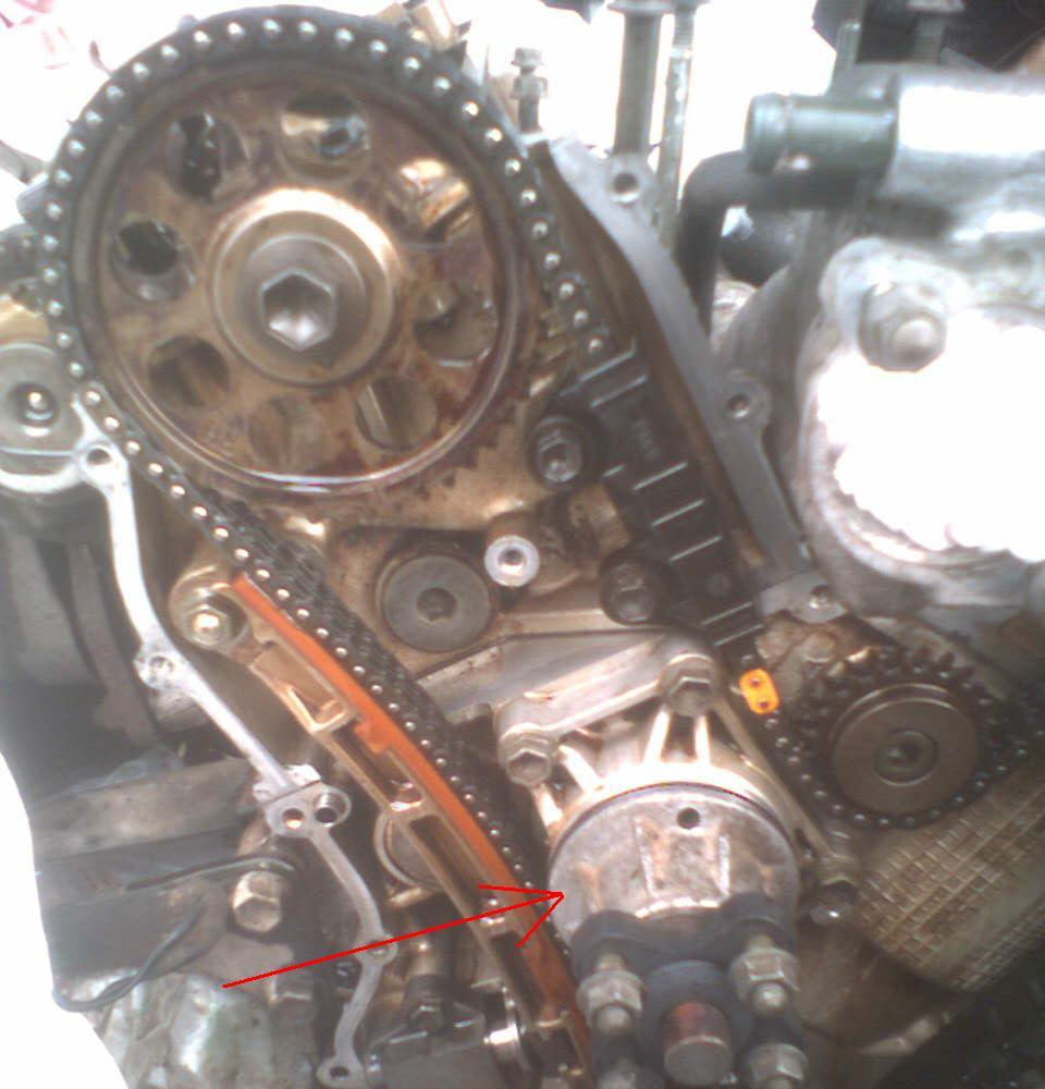

;)Сузуководы может кто менял помпу на Н20А (похоже последнии дни доживает шум подшибников из под капота недетский) подскажите как и на сколько сложно или инфу подкинте пожалуста, в поиске и в мануале толком и нет ничего Чешу репу.

А может это не помпа, а цепи гремят? А так, чтобы заменить помпу придется много чего разобрать, чтобы снять крышку цепей, под которой установлена помпа.

Прежде проверь ролики ремней,натяжной и паразитный.Брызни на них ВД (внутрь) если перестанет шуметь то они.
Мляяяяя!Выпучил гл точно надо столько разбирать?

помпа скорее почет чем будет шуметь - смотри ролики ну или цепи

Скинь ремень с помпы и заведи ненадолго. Если шум пропал, то либо помпа, либо генератор.

Помпа на H20:
http://detali.ru/cat/oem_sz2.asp?catalog=SV420101&SID=+1&PID=42++
Клинила как-то на старом опеле помпа - она не шумит, она подклинивает и ремень повизгивает. А когда подшипник разрушится, она клинит и ремень жутко визжит. Это чего-то с цепями-роликами, правильно говорят, а отдаётся на помпу и кажется, что она шумит, видимо.

Привет!после морозов выскочил подобный звук ,тоже думал помпа,начал все вподряд жать .мазать,слушать.в итоге нашел ::)) подшипник вискомуфты помпы шумит,народ на сервисе говорит снимай подшипник подберем,проверить можно просто при запуске придержи вентилятор рукой и немного нагрузи его вправо,влево в общем проверь будет ли меняться звук при изменении полежении вискомуфта на оси .;)

;) Спасибо всем за информацию, на выходных покавыряюсь если мороз даст (четвертую неделю под тридцать), что найду поделюсь.;)

:D Оказалось ролик натяжителя ремня на ГУР и компресор, сам туда не смог подлезть, помогли послушали, сняли ролик он не разборный (т.е. отдельно подшибник не идет), поставили обратно - только под заказ;)
