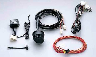

    Добрый день!
    Подскажите, пожалуйста, при установке фаркопа каким образом тянут провода для его "розетки" от фар? Скорей всего, при этом никакого нормального (заводского) разъёма для подсоединения проводов фаркопа к проводам фар не используется, а применяется обычное кустарное подсоединение проводов методом скрутки к оголенному проводу.
    Они там зачищают провода фар или в разъём подключают провода фаркопа?
    Есть какой-нибудь официально поставляемый разъём для подключения проводки фаркопа или только самопальная скрутка не надёжная?
    Надоела эта кустарщина уже их!!!!Чешу репу.
    Могут они это сделать качественно?
    Задавал такой вопрос в теме про фаркоп - никто не ответил!
    Может у кого есть фотка присоединения проводов фаркопа к проводам (или разъёму) фар?
    Спасибо!

    можно соединиться используя спец зажимчики. можно взять заводкой комплект, можно припаеться а сверху термоусадочку, можно вынуть пины из разьема, распиновать их, засунуть туда два провода, запиновать обратно

    Провода подключают по русски - скручивают.
    Есть родная розетка с родным комплектом проводов и согласующим устройством (комплект), отсоединяются родные разъемы на жгуте, ставится согласующее устройство и разъемы соединяются. Кат. номера 99ОЕО-62J37-ООО 7 штырьков (наш стандарт), 99ОЕО-62J38-ООО 13 штырьков (европа). Стоит от 5000 р., цена соизмерима с ценой недорогого фаркопа от НСГВ с розеткой и проводами.

    Большое спасибо за ответ и за каталожный номер разъёма! Я именно такой и хочу заказать. Как это лучше сделать?
    Я так понимаю, что такой разъём надо будет ждать, т.е. поставка под заказ. А сколько он будет идти? И можно ли его заказать через автосалон или есть ещё другие варианты?
    А какой надо заказывать из них?
    А кто-нибудь такой ставил? Или у всех скрутка? А фото скрутки нет ни у кого?
    Спасибо.

    Есть еще 990E0-62J39-000, без монитора поворотов(не знаю что это за монитор)

    Заказывать в экзисте, или у тех кто занимается запчастями от а/м Сузуки. В экзисте цена детали зависит от срока заказа, 5 с чем то тыщ самый долгий срок. Ставить 7 штырьковую розетку (я же написал) если конечно не собираетесь таскать жилые трейлеры-караваны (в продаже переходник есть 7-13 контактов). Поставить сможет любой маломальски технически грамотный человек.
    А вообще и на скрутках все прекрасно работает. Ни разу не видел даже на дряхлых москвичах что бы проблемы какие то были в местах соединения. У меня второе авто Ниссан с фаркопом из Голландии, провода на скрутках, крутили в Голландии. И Сузука моя с фаркопом, провода на скрутках, крутили здесь.
    ЗЫ: а Вам сам то фаркоп хоть путный ставят, всмысле шар выходить за колпак запаски будет?
    Добавлено через 7 минут
    Какая нить контрольная лампочка которая мигает вместе с поворотниками прицепа. Провод тянуть придется через все авто.
