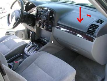

    а у тебя на пассажирской подушке эта нахлобучка/крышка/ нормально в панель зашла?
  11. Ron
    Ron
    22 дек 2007
    Воркута
    Ответ: лампочку AIRBAG на датчик давления масла
    Все ровно стоит.Может лампочка гореть AIRBAG из-за ДТП,или же это только неисправность AIRBAG?
