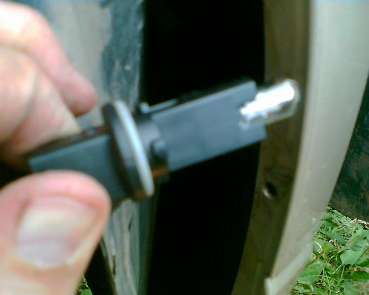

    Выкладываю фотоотчет по замене передних габаритных ламп на Suzuki Liana? а также тест-драйв трех видов ламп.
    1. Находите габаритный разъем, изображенный на фото.
    2. Не снимая клеммы, поворачиваете разъем на 45 градусов и выньте его вместе с плафоном и лампой.
    3. Легким движением руки выньте лампочку из плафона и вставляете новую.
    4. Устанавливаете разъем в обратном порядке.
    Для замены левой лампы габарита снятие аккумулятора не требуется.
    Допускается установка светодиодных габаритов так, как на Лиане нет светозвуковых индикаторов перегоревшей лампы габаритов.

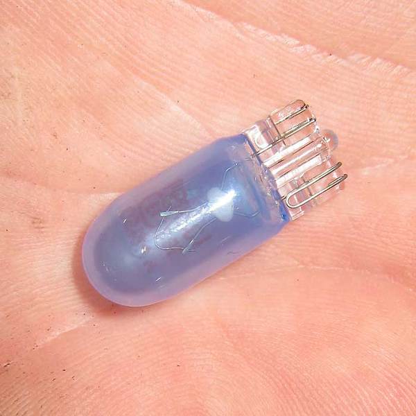

    2. Лампа с голубеньким стеклом: желтит меньше - где-то между белым светом и штатной лампой.
    Значительно более интенсивный световой поток, превышающий свет штатной лампы в 1,5-2 раза.
    Стоимость - 70 руб.

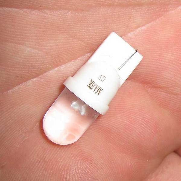

    3. Светодиодная лампа габаритов: не желтит, а даже немного отдает голубеньким цветом.
    Световой поток относительно обычной штатной лампы на 30-50% менее интенсивный.
    Плюс светодиодной лампы - большой ресурс работы.
    Стоимость - 15 руб.

    Вначале купил светодиоды и установил их, но из за синего оттенка (не сочитающегося с лампами ближнего/дальнего света Осрам Найт Брекер) и слабой яркости - я поменял их на вышеописанные синенькие лампочки. Сними все стало гармонично и по цветовой температуре и по яркости.

    Не все синии лампочки синии:D Эти просто "убивают" часть желтого спектра;)

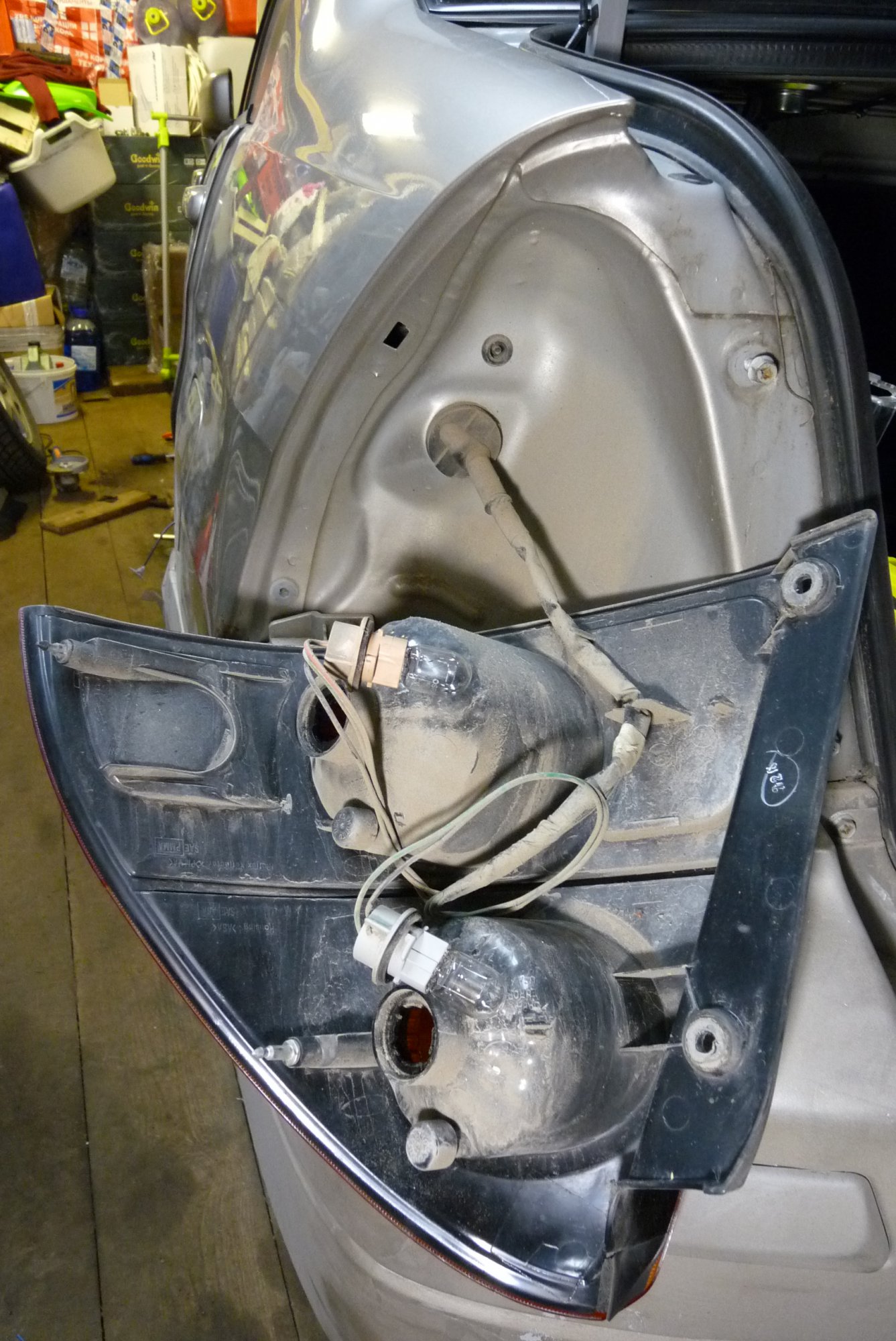

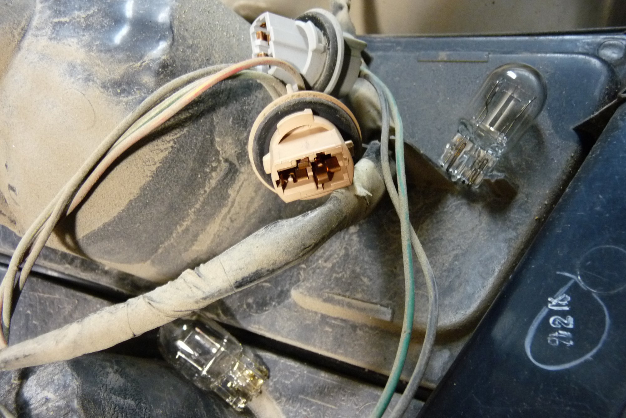

    Задний габарит (седан):
    лампы безцокольные W21W и W21/5W (T20)... Заменить на светодиодную 300 Люмен?

    а там картинка и не нужна: включаете габариты,снаружи на фаре определяете где расположена габаритная лампа,внутри в этом расположении нащупываете "выступ" с 2-мя проводами,поворачиваете его в ту или другую сторону на 90* и вынимаете патрон с лампой.Меняете лампу,тупо выдернув (она без цокольная).Установка в обратном порядке.Когда будете вставлять патрон с лампой в гнездо фары,поворачивайте в гнезде по часовой и против до совмещения выступов с вырезами и окончательно закрепите поворотом в фаре.Повторяю,будет удобнее менять при включенных габаритах.
