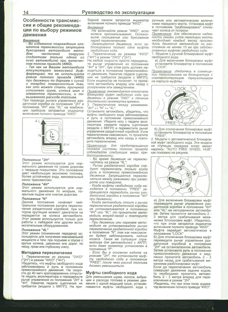

обычно такое или когда пеедние колеса не прямо, или зад откровенно буксует...
А это как раз ситуации, когда нельзя включать пп - проверили на эксперименте.
Вот рекомендации из автодатовской книжки по Витарам.

Зачем заблаговременно, просто надо передние колёса поставить прямо и включать пп, когда нет пробуксовки задних колёс.
